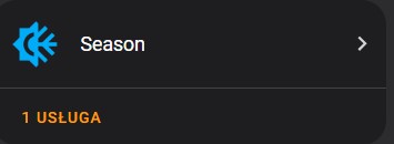

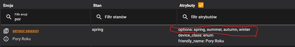

Integrację Season

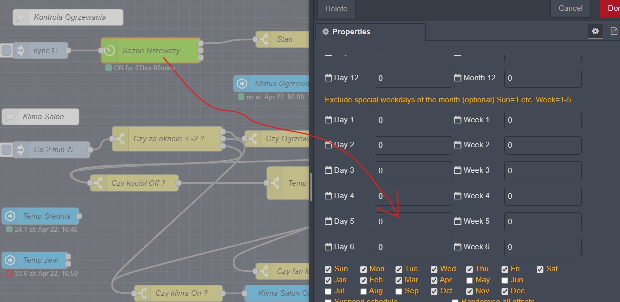

W samym NR masz Bigtimer , gdzie możesz wskazać miesiące sezonu grzewczego
