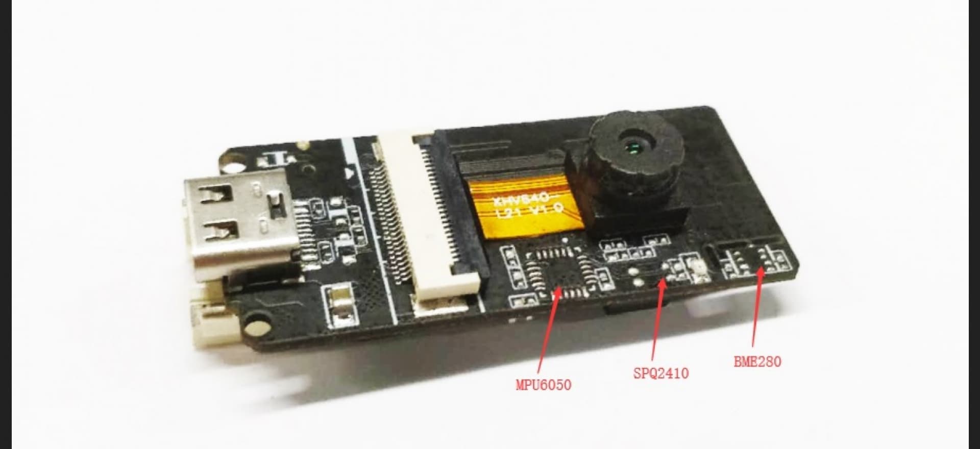

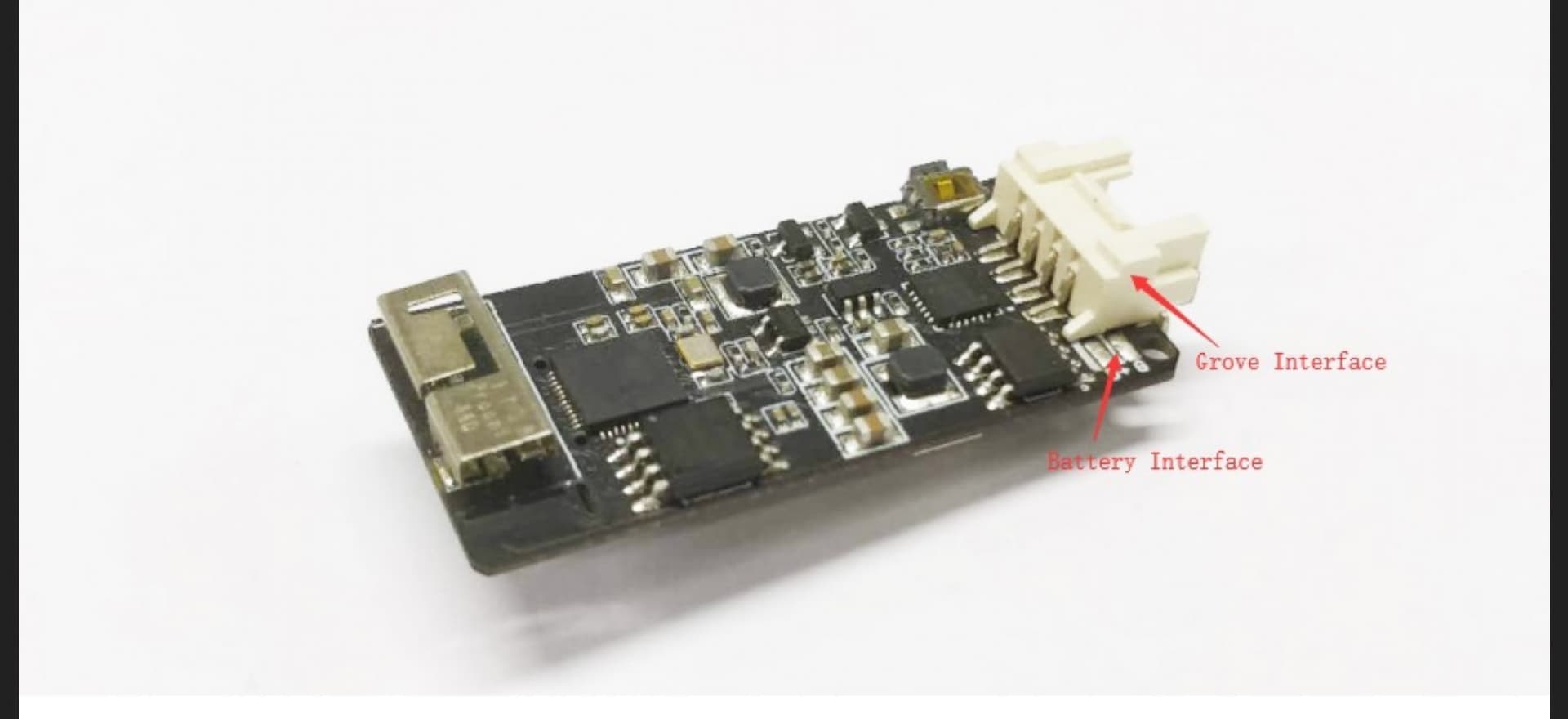

I took in granted that it was from M5Stack, but it has lacked the Grove connector and the housing. The seller mentions that you need to solder the Grove connector which comes with it, but it was weird, that I cannot find any similar from M5Stack, then I did an image search to figure out where are the pictures from on the seller’s site and lead me to some eBay and Aliexpress deals, where obviously no mention of M5Stack.
M5Stack generally makes things block build-able with the housing and connectors. And even the boards have M5Stack written on them for clear identification.
Oryginalna płytka m5stack (produkt z 2018 roku) nie wyglądała dużo lepiej od tego klona (i standardowo nie miała wlutowanych wtedy dość drogich elementów jak MPU6050) i… uwaga była bez PSRAM

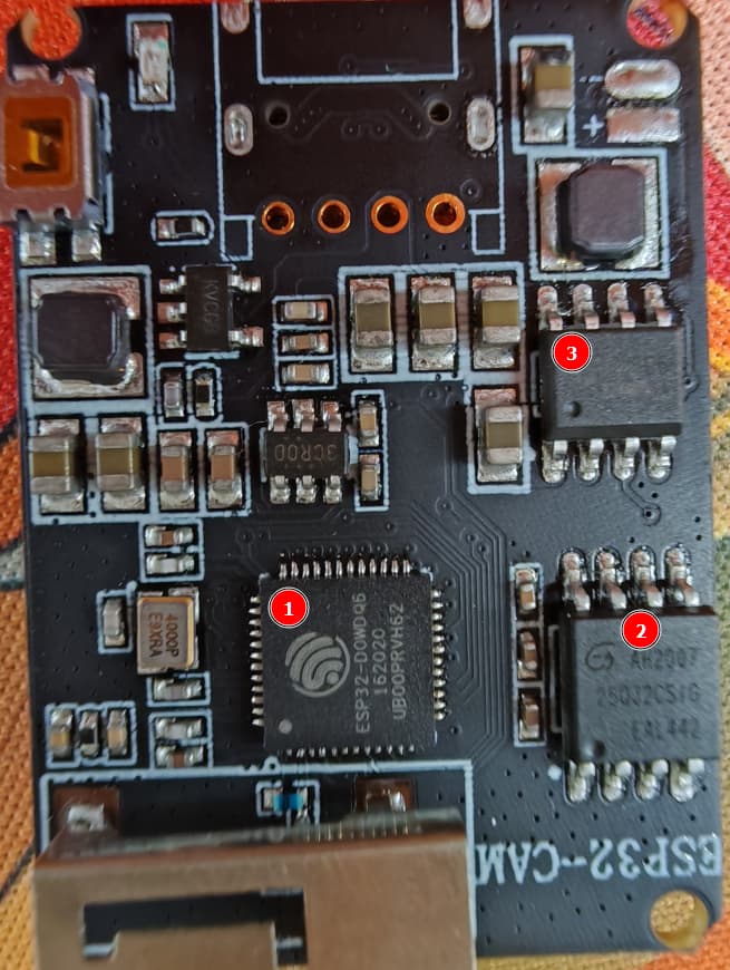

ALE uwaga - oglądałem te zdjęcia z natury dość długo i… nie widzę tam kostki PSRAM
1 MCU Espressif ESP32-D0WDQ6
2 Flash GigaDevice GD25Q32C
3 BMS (PMIC) Injonic IP5306

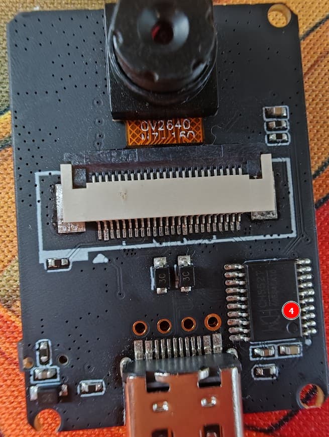

4 mostek USB-UART (a właściwie odpowiednio zaprogramowany MCU) WCH CH522T
a zatem @jojoro zrób solidne zdjęcia, bo chyba problem jest rozwiązany - jeśli nie ma PSRAM, to musisz limitować rozdzielczość, bo masz w rękach maksymalnie okrojony szajs, radzę też pozbyć się komponentu webserwera (bo na to, to już raczej pamięci brakuje)

A wracając do tematu - nowe zdjęcia wiele nie wniosły - tam nadal nie ma PSRAM.
Pozostałe większe układy scalone to przetwornica - ten z oznaczeniem KVCBG to Silergy SY8089
i regulator napięcia to ten z oznaczeniami 3CR00 prawdopodobnie RichTek RT9182 albo jakiś jego klon (nie dopasowałem nadruku do modelu ale Chińczyk z Ali był tak łaskawy, że zamieścił schemat bloku zasilania i na oko to pasuje)
“srebrno-złoty” 4000P E9XRA jest rezonatorem kwarcowym

Gdybyś miał kompletny log (bodajże z włączonym debug) z ESPHome to byśmy mieli potwierdzenie/zaprzeczenie braku PSRAM (moim zdaniem brak).
Kostka PSRAM nawet tylko 2MB potrafi czynić cuda (bo to jest już 4x więcej niż MCU ma na pokładzie).
