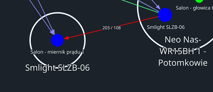

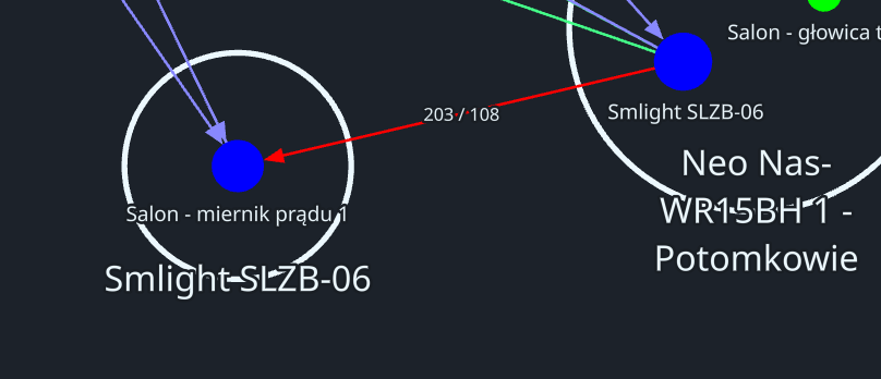

Słusznie, u mnie wygląda to w ten sposób:
Miernik prądu to TS011F i parowałem to z SLZB-06, który jest w trybie routera. Jeżeli dobrze rozumiem to co jest na mapie to jest on faktycznie traktowany jako router.
Na obrazku wygląda dobrze, “Salon - miernik prądu” jest routerem i ma całkiem dobre LQI na połączeniu z SLZB-06, nawet ma jakieś 2 supertajne urządzenia podłączone…
Te dwie odnogi to koordynator i inne gniazdko, niestety żaden endpoint.
I właśnie dlatego tym bardziej to jest dziwne, że jeżeli jest widoczny jako router to nic nie chce się z nim sparować.

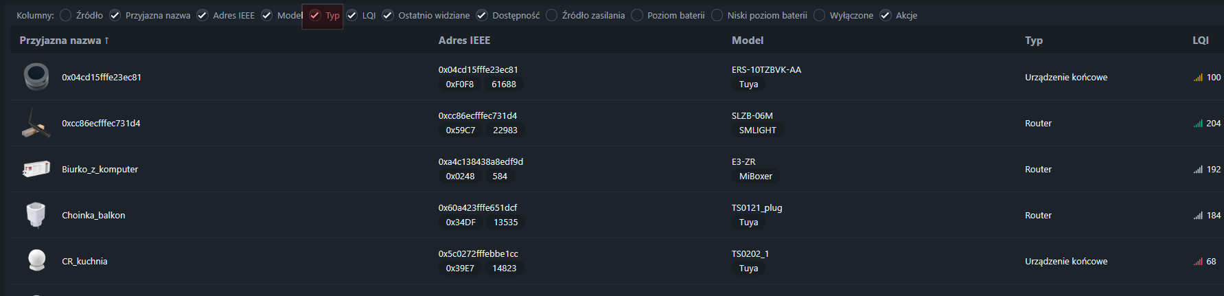

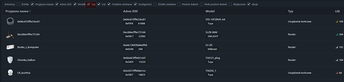

Zobacz jeszcze logi w Z2M podczas parowania do tej wtyczki. najlepiej usuń wtyczkę i sparuj ja ponownie.
W nowych wydaniach Z2M trzeba zaznaczyć sobie odpowiedni filtr wtedy widoczny jest typ urządzenia.
W zasadzie to nie wiem czy jest problem :slight_smile: Gniazdko działa jako router, jak wymuszone jest parowanie przez ten router to czujnik pojawia się w sieci, więc ok, może z tego gniazdka korzystać. Jakieś inne gniazdko też wybiera połączenie przez ten router.
