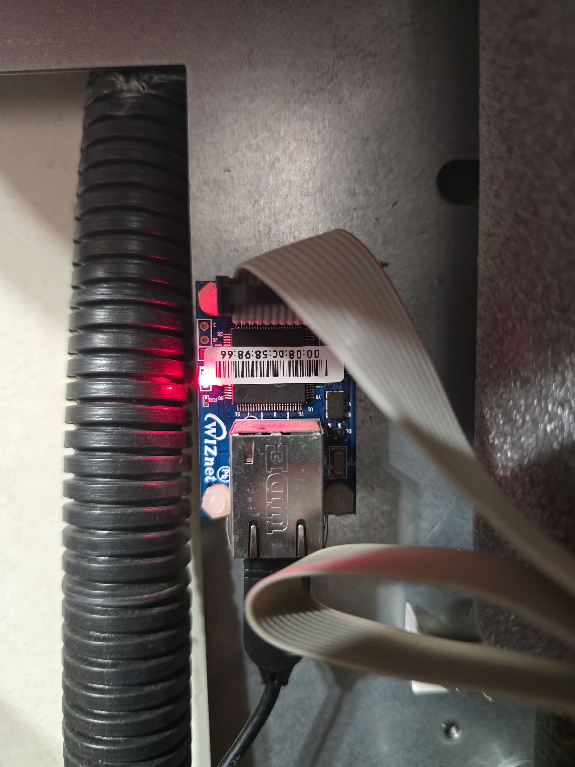

Możliwe, że to jest prosta komunikacja po TCP.
Z obrazka widać że ten moduł komunikuje się z kotłem po RS-ie.
Więc trzeba zdobyć dokumentację kotła - najprawdopodobniej to będzie modbus - dokładnie jaki to jest kocioł.
Ten konwerter zbiera info z kotła po serial i “ubiera” jest w przyjazne GUI.
Wygląda na “Chinese shit” ubrane w patriotyczną flagę. :unamused:
Pewnie nawet nie wiedzą co sprzedają. Ten kogut w koronie to pewnie aby naciągnąć innych “patriotów” - trochę się zagotowałem :stuck_out_tongue_closed_eyes:
Tam więc trzeba szukać info.

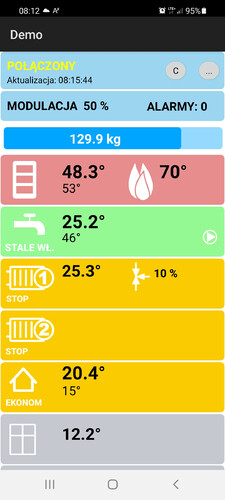

Jeśli chcemy mieć dostęp do sterownika demonstracyjnego wpisujemy:
Identyfikator: DEMOELTERM PIN: 1234
Fajnie ale to poniżej już mała porażka wynikająca w ułomności sterownika:

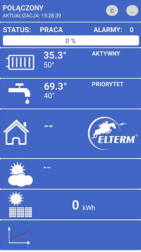

Ta aplikacja producenta to jest to?
ELTERM_MONITOR V1.10 Android 13 i 14
Tak, to jest dobry sposób :+1: Jeśli używa node-red to wykonanie jest banalne.
Ten lokalny adres to adres NR - później to tylko dwa węzły.
Całość integracji nie będzie trudna ( o ile coś czytelnego odbierzemy), trochę więcej pracy wymagałoby tylko zachowanie połączenia chmurowego.
W ten sposób to się na to piszę :wink:

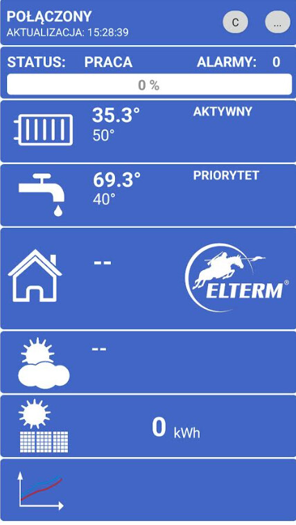

Czy ktoś ma podobny problem z kompatybilnością Elterm Monitor i Android wersja 15 lub 16? Po aktualizacji Androida na telefonie oprogramowanie przestało działać, a sklep Play nie znajduje tej aplikacji. Elterm milczy na zapytania e-mail.
W Google Play niema dna nowszych wersji systemu (porządna firma…) ale to chyba jest Kocioł elektryczny ELTERM 1.08 nowsze tel. Wygląda dokładnie jak to co pokazał @simon
Chyba ratuje już tylko APK gdzieś znajdziesz też miałem podobny problem że n nowszych wersjach androida nie było danej aplikacji w google Play uratowała mnie APK z internetu.
No właśnie do pobrania .apk ten link wyżej. Na androidzie 16 działa.
Zapraszam do testowania :slight_smile:
