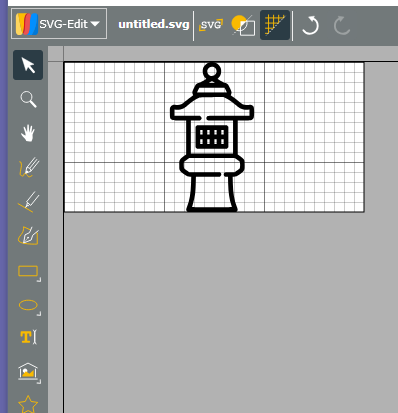

Wobec tego w kodzie karty podmieniłem obrazek .png na bliźniaczy .svg:
entity_picture: /local/japanese-lantern-7-outline.svg
bo mam ten obrazek również w formacie SVG:
japanese-lantern-7-outline.zip (1,7 KB)
Niestety, po załadowaniu tego pliku na serwer HA (do folderu /config/www) i restarcie HA, SVG w ogóle się nie wyświetla na dashboardzie, choć w edytorze SVG widać go doskonale:
Czy to oznacza jakiś błąd kodowania (niekompatybilność kodu SVG z wymogami HA) obrazu w SVG, czy też jest gdzieś jakieś inne ograniczenie?

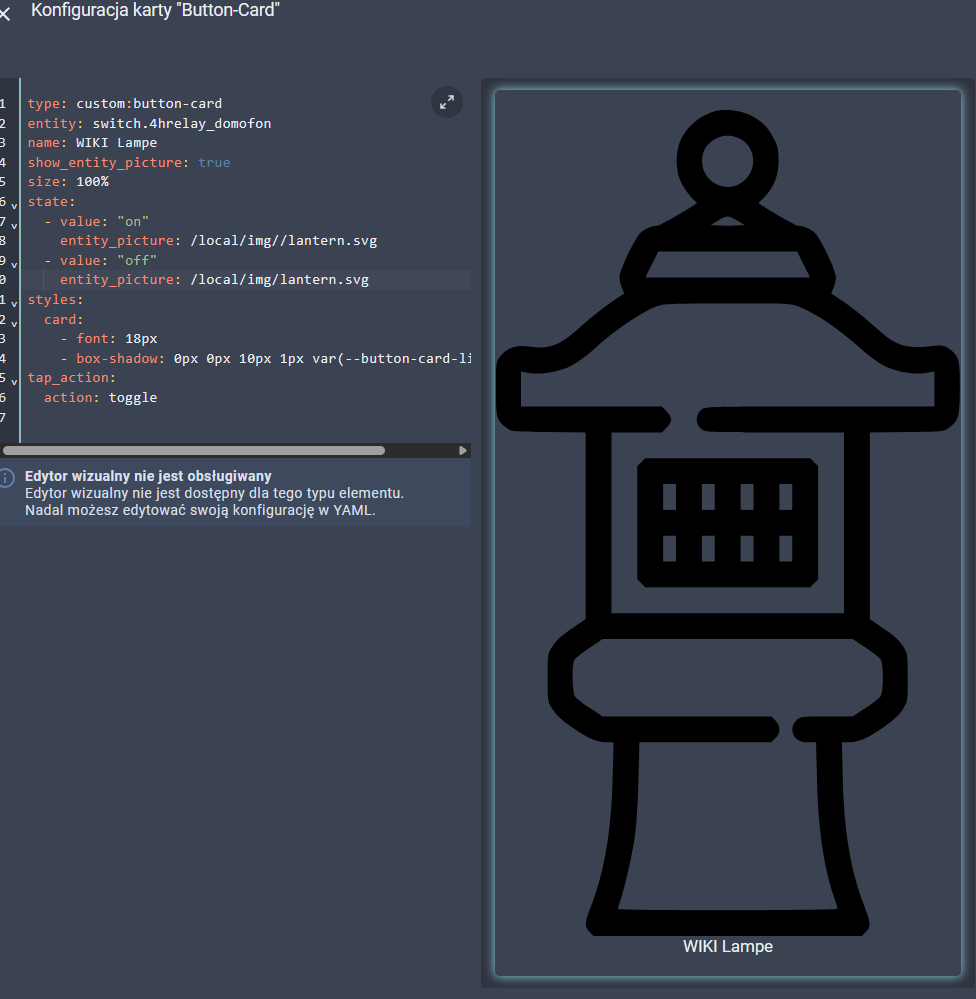

Twój plik *.svg jak najbardziej widać.

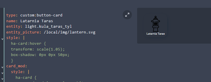

Czasami trzeba zmienić nazwę pliku na inna aby się odświeżyła (zmiana zawartości svg) i włączyć show_entity_picture: true
W jakim celu?

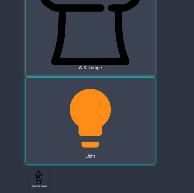

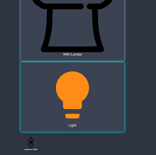

Tak, ja też go widzę na podglądzie kodu karty, która go używa. Problem w tym, że widać go tylko w trybie edycji karty, ale znika w jej normalnym trybie pracy.
Jednak w żadnym z trybów nie reaguje na zmianę koloru.

Widać go normalnie. Wrzuć tu ten swój cały kod karty.
Zacznij od - wyczyszczenia cache przeglądarki (F5 lub Ctrl+F5).
Masz jeszcze inne kary w tym samy widoku? Z doświadczenia wiem że niektóre inne karty (z HACS) lub jakieś błędy w konfiguracji RAW potrafią robić psikusy nawet blokując cały widok. Zrób dla testów nowy DASHBOARD i tam wstaw swój KOD. Jeszcze wspomnę że Motyw może też być winowajcą.

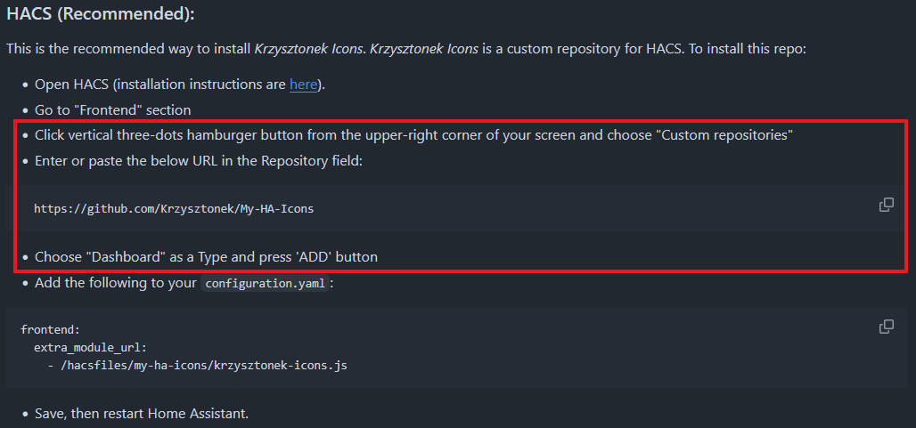

Tymczasem przygotowuję własne repo HACS z moimi ikonkami.
Może wkrótce będę chciał opublikować to oficjalnie… :wink:
Dodaj ze 2 słowa w dokumentacji, że trzeba dodać niestandardowe repozytorium do HACS (przynajmniej do czasu zanim znajdziesz się w standardowych repozytoriach HACS).
Przy instalacji przez HACS moduł *.js powinien być dodawany automatycznie.
Chyba, że to działa tylko w trybie YAML.
