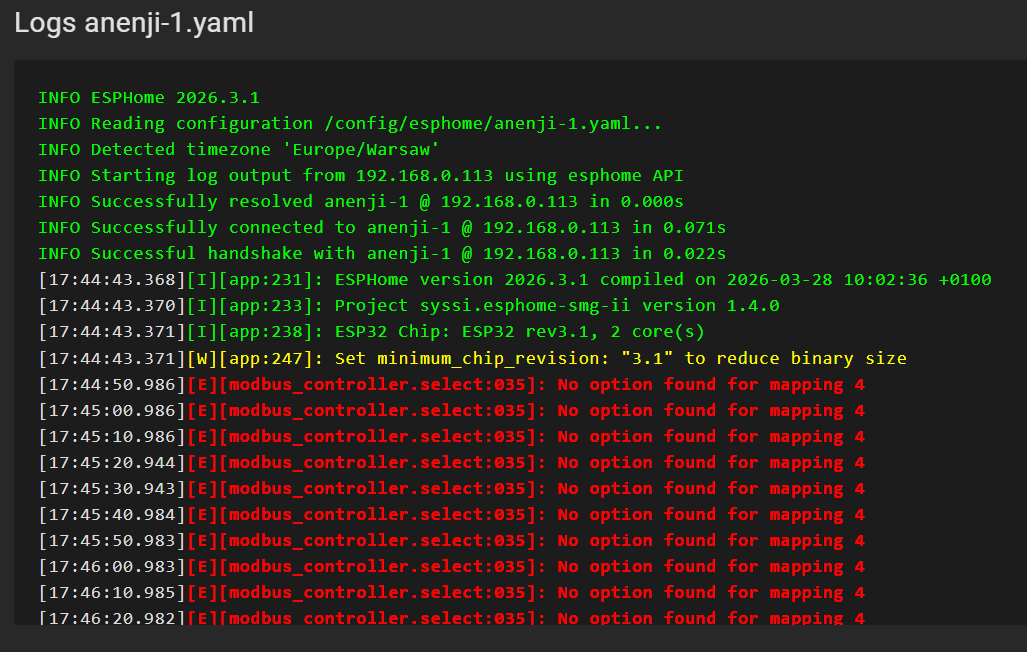

Kolorowanie logów ESPHome
Chyba jedynie jako plik
A to:
To trzeba zaznaczyć logi → prawym myszy → kopiuj
to tak robię ale wtedy nie ma oryginalnej kolorystyki ( jak obrazek wyżej ) - jako obrazek wiem, mnie chodziło żeby jako tekst w oryginalnej kolorystyce bo się lepiej wtedy czyta

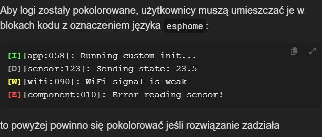

Jak używać na forum:
Aby logi zostały pokolorowane, użytkownicy muszą umieszczać je w blokach kodu z oznaczeniem języka esphome:
[I][app:058]: Running custom init...
[D][sensor:123]: Sending state: 23.5
[W][wifi:090]: WiFi signal is weak
[E][component:010]: Error reading sensor!
to powyżej powinno się pokolorować jeśli rozwiązanie zadziała
