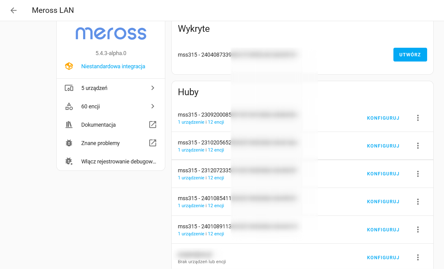

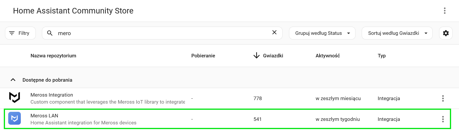

Pozostaje więc wykorzystać rozwiązanie dedykowane, jest nim ten właśnie komponent niestandardowy:
Jest dostępny w HACS od nazwą Meross LAN

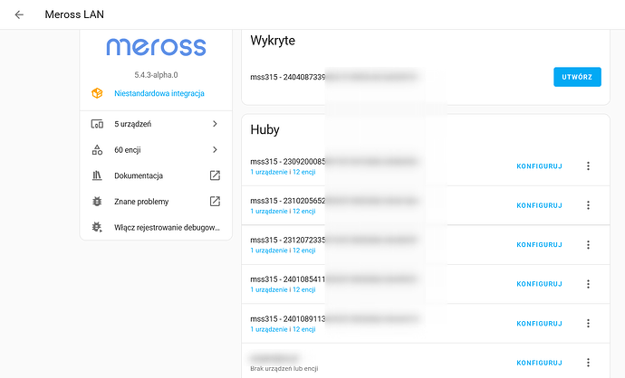

Aby skorzystać metodą chmurową logujemy się swoimi danymi - tworzy to wpis typu Hub zawierający uzyskane z chmury dane autoryzacyjne (na obrazku poniżej to ten ostatni wpis - bez urządzeń, ani encji), to w zasadzie wszystko, urządzenia w LAN zostaną automatycznie rozpoznane, a dzięki temu chmurowemu hubowi nie będzie wymagane ich jakieś specjalne konfigurowanie przy dodawaniu

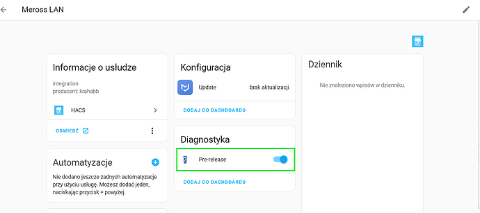

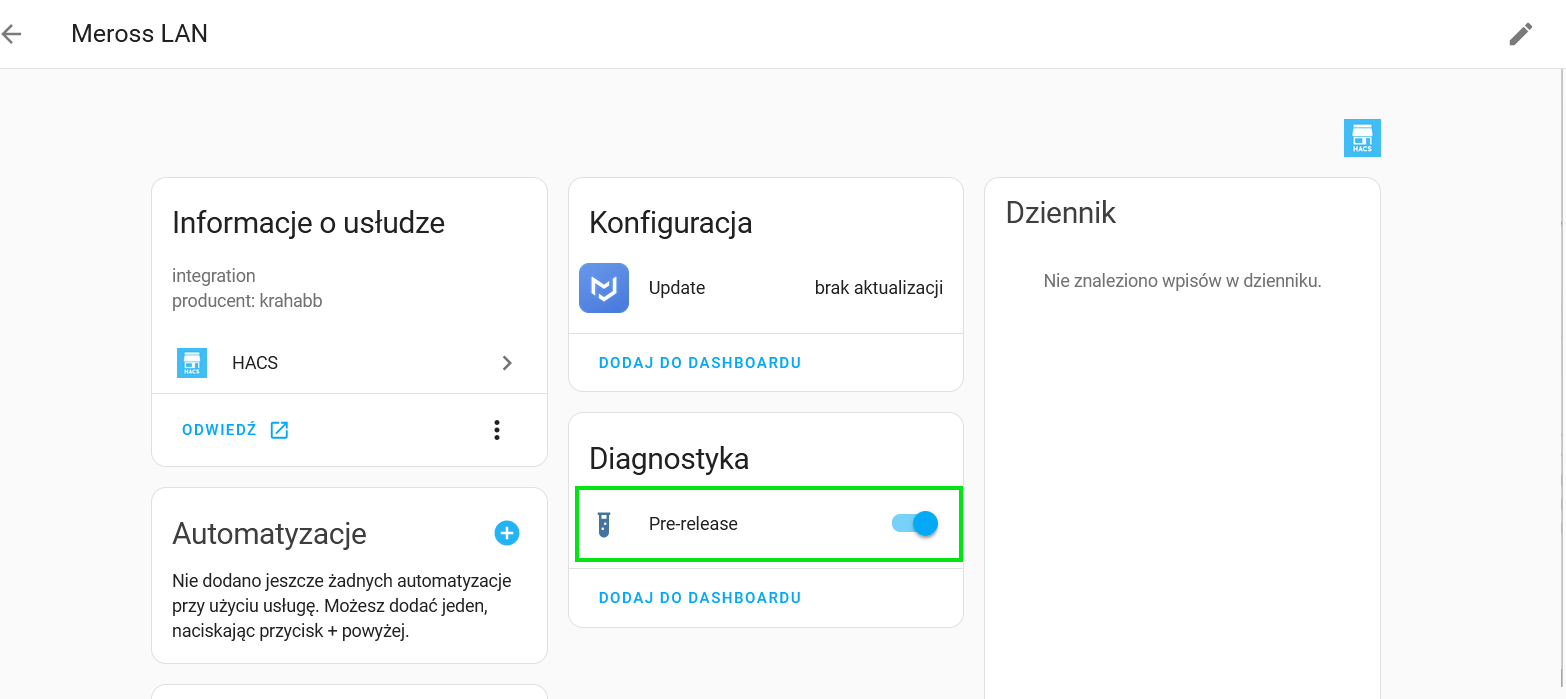

Przygotowałem tłumaczenie tego komponentu na polski (oczywiście tylko tam gdzie autor to przewidział), ponieważ jeszcze nie wyszło wydanie stabilne je zawierające, każdy chcący je przetestować musi po standardowej instalacji z HACS zezwolić w Integracji HACS na instalację wersji testowych tego komponentu (takie utrudnienie wprowadzone w HACS jakoś na przełomie 2024/2025), trzeba więc
Ustawienia → Urządzenia i usługi → HACS → Meross LAN → Diagnostyka → aktywować encję Pre-release → włączyć Pre-release
i zaktualizować sobie w HACS komponent do wersji testowej
