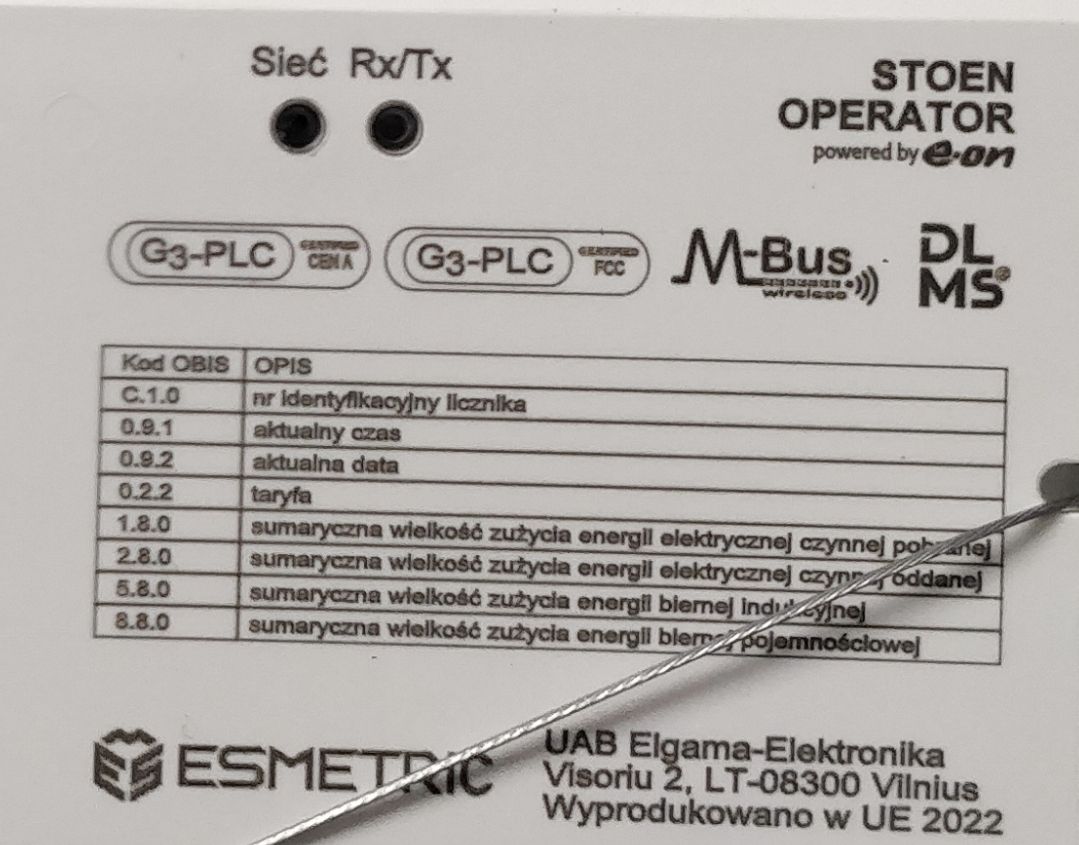

Mój licznik w stoenie ma WMBUS wg informacji na obudowie:
