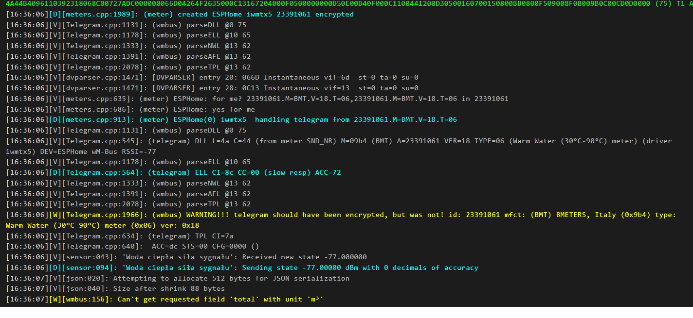

Proszę o Wasze wsparcie, bo nie wiem co może być nie tak. Niby prosta sprawa - licznik wody Bmeter. Telegram odczytuje, parsuje, ale wywala błąd jak poniżej w logu.
“_”:“telegram”,
“media”:“warm water”,
“meter”:“iwmtx5”,
“name”:“”,
“id”:“23391061”,
“total_m3”:40.682,
“meter_datetime”:“2025-05-05 17:18:01”,
“status”:“OK”,
“timestamp”:“2025-05-05T16:16:15Z”

A bez klucza próbowałeś?
właśnie spróbowałem i zadziałało
dzięki @_Szczepan
Wszystko w logu było ![]()
niby tak, ale jeszcze nie wiem jak to interpretować
A w jaki sposób odczytać field “meter_datetime” ewentualnie “timestamp”? W sensorze trzeba użyć odpowiedniej device_class/state_class? Bo też kombinuję jak dodać to jako encję.

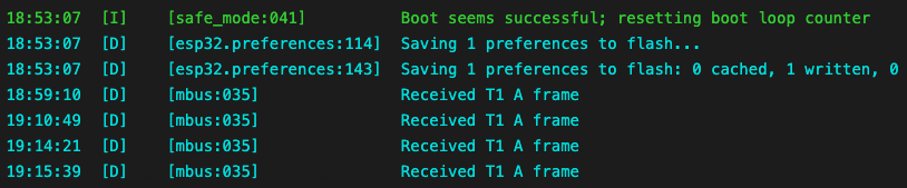

Dzięki @szopen za pomoc, udało się uzyskać ramkę
ale nawet gdy się umie czytać to trudno ją zinterpretować

Złap jakąś inną ramkę, bo ta jest błędna

Co tak oszczędnie, złap jakąś, która daje się dekodować na https://wmbusmeters.org/
jeśli sobie ustawisz
level: VERY_VERBOSE
to po poprawnym telegramie będziesz miał
Decode 3 out of 6 OK..
i tylko taki jest warty publikacji
ale nawet nie musisz mieć takiego wysokiego poziomu logowania, bo przy poziomie DEBUG nie będziesz oglądał tego całego śmietnika
Problem w tym, że wszystkie są takie same
żadnej nie moge zdekodować, zrobiłem co radziłeś w poprzednim poscie ale nie mam ramki z której mogę cokolwiek odczytać
Nie wiem gdzie mieszkasz, ale u mnie na przeciętnym blokowisku niepoprawnych telegramów mam zdecydowaną większość i to jest sytuacja normalna przy tłoku w eterze, ale tych poprawnych i tak jest wystarczająco dużo by czytać własne liczniki.
Nie wiem jak wygląda sytuacja jeśli chodzi o Flowis+ (bo nikt się nie chwalił nigdzie, że czyta takie właśnie nakładki/liczniki), jak kiedyś sugerowałem zbudowanie bazy liczników wraz z metodami ich odczytu, to zostało to zignorowane przez zdecydowaną większość użytkowników forum.
Telegramy T1 RAW nawet nie wklejaj nigdzie dalej. Dopiero te co przejdą 3z6 i CRC sa warte uwagi. Dla C1 nie masz 3z6 wiec tylko CRC Ciebie obchodzi.
