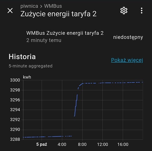

Czy ktoś miże wie dlaczego prześle swój stan, że nie da zie zauważyć i znika na niedostępny. Wmbus heltec lora32 v1.0 - odczytuję licznik gamma 350

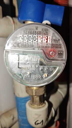

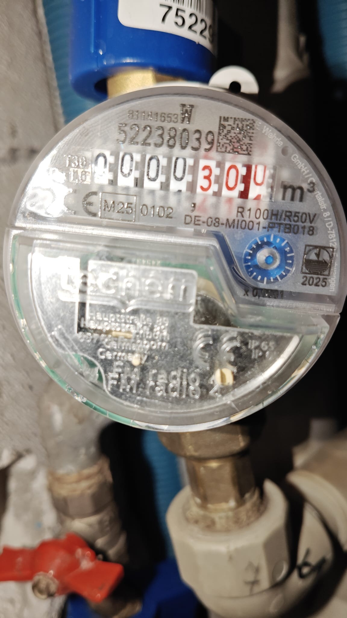

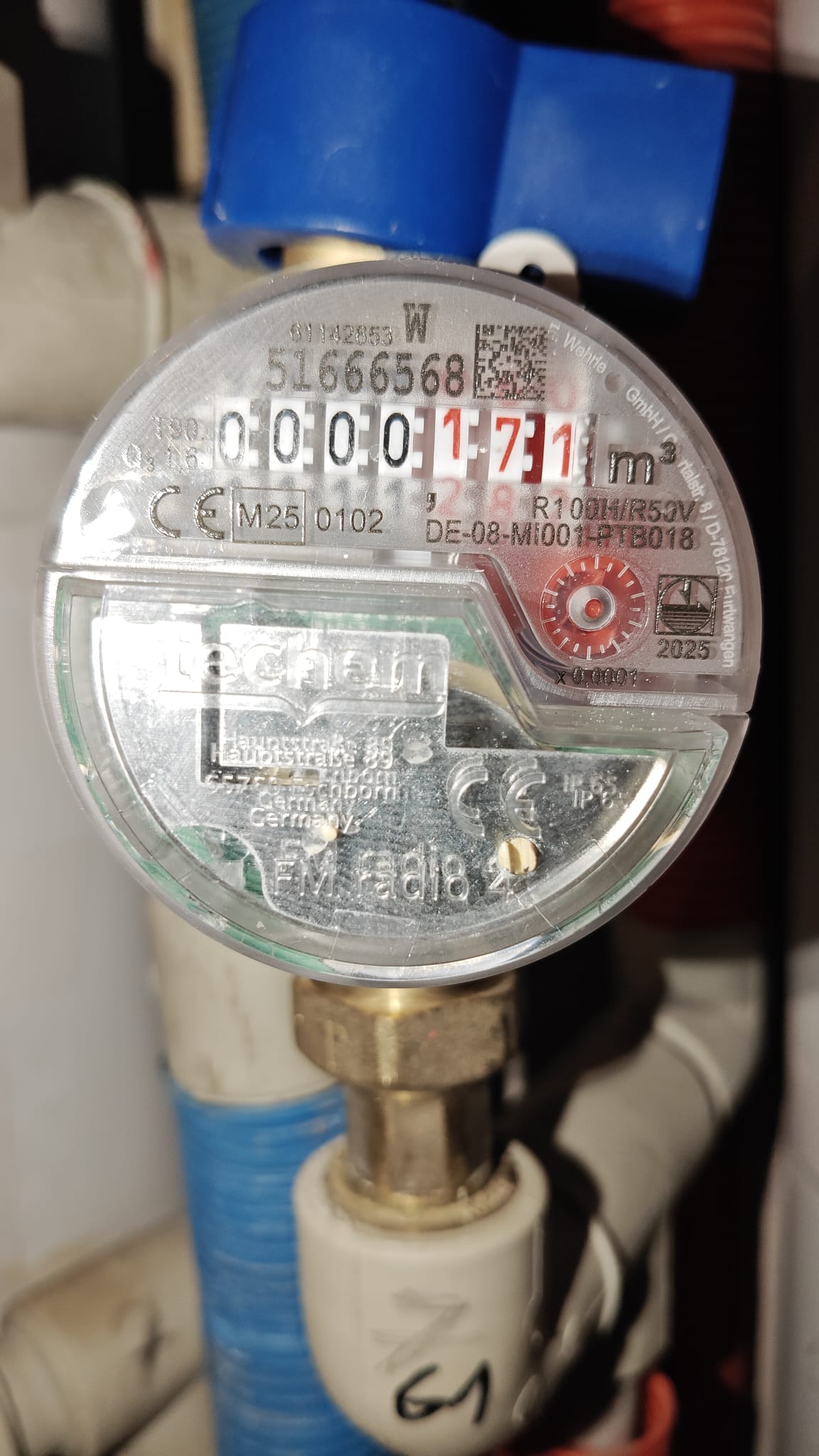

Parę dni temu wspólnota wymieniła wodomierze. Poprzednie i teraz zamontowane to Techem. Ze starymi nie miałem problemu - wszystko działało.
Myślałem że podmienię meter_id I będzie ok, ale zonk
Ramkę odbieram, ale pojawia się komunikat:
11:58:20.844][W][wmbus:156]: Can't get requested field 'total' with unit 'm³'

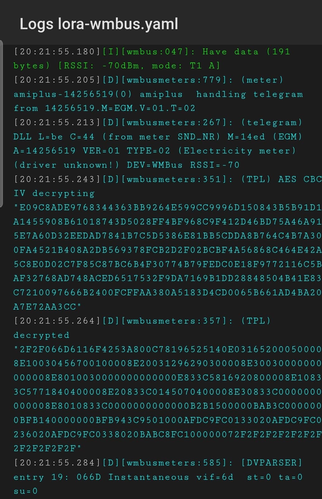

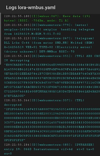

Złap surowe telegramy i spróbuj je odkodować tam
https://wmbusmeters.org/
Generalnie to jest tendencja by telegramy radiowe były szyfrowane (nie wiem czy to wymaganie RODO, ale cel jest właśnie taki - ochrona prywatności odbiorcy mediów).
Oczywiście w przypadku szyfrowania musisz uzyskać klucz od dostawcy mediów (tutaj wody).
Po czym można poznać że potrzebny jest klucz do odszyfrowania ?
Nie wiem czemu jak dam Auto, to rozpoznaje mi jako weh_07. Jak dam mkradio4a to też mam takie same rozkodowanie.
telegram=|6E4468503022460352378C00A5900F002C259F130000F2E86C8209BA54A27239802352A85CFE07E4004007102343EB0CFD554182BD94D7C06606C552700A63E4735E78AD9E20868B59DDAD5256C1557E6E20ECF8F6BBE4A87F8951335E53E1B47E8EE237611D29434523B2760F49D2_|
Auto driver    : weh_07
Similar driver : unknown 00/00
Using driver   : weh_07 00/00
000   : 6e length (110 bytes)
001   : 44 dll-c (from meter SND_NR)
002   : 6850 dll-mfct (TCH)
004   : 30224603 dll-id (03462230)
008   : 52 dll-version
009   : 37 dll-type (Radio converter (meter side))
010   : 8c ell-ci-field (ELL: Extended Link Layer I (2 Byte))
011   : 00 ell-cc (slow_resp)
012   : a5 ell-acc
013   : 90 afl-ci-field (AFL: Authentication and Fragmentation Sublayer)
014   : 0f afl-len (15)
015   : 002c afl-fc (0 MACInFragment MessCounterInFragment MessControlInFragment LastFragment)
017   : 25 afl-mcl (AES_CMAC_128_8 MessCounter)
018   : 9f130000 afl-counter (5023)
022   : F2E86C8209BA54A2 afl-mac 8 bytes
030   : 72 tpl-ci-field (EN 13757-3 Application Layer (long tplh))
031   : 39802352 tpl-id (52238039)
035   : a85c tpl-mfct (WEH)
037   : fe tpl-version
038   : 07 tpl-type (Water meter)
039   : e4 tpl-acc-field
040   : 00 tpl-sts-field (OK)
041   : 4007 tpl-cfg 0740 (AES_CBC_NO_IV )
043   : 10 tpl-cfg-ext (KDFS=1)
044 CE: 2343EB0CFD554182BD94D7C06606C552700A63E4735E78AD9E20868B59DDAD5256C1557E6E20ECF8F6BBE4A87F8951335E53E1B47E8EE237611D29434523B2760F49D2 encrypted mac failed
    "_":"telegram",
    "media":"water",
    "meter":"weh_07",
    "name":"",
    "id":"52238039",
    "timestamp":"2025-10-12T10:45:14Z"
Wynik możesz udostępnić tak (chociaż ta metoda nie będzie działała wiecznie, więc zamieszczenie wyniku “jak jest” jest słusznym posunięciem)
https://wmbusmeters.org/analyze/6E4468503022460352378C00A5900F002C259F130000F2E86C8209BA54A27239802352A85CFE07E4004007102343EB0CFD554182BD94D7C06606C552700A63E4735E78AD9E20868B59DDAD5256C1557E6E20ECF8F6BBE4A87F8951335E53E1B47E8EE237611D29434523B2760F49D2
widzę że już próbowałeś wybrać ręcznie sterownik, ale problem leży raczej tutaj
więc wygląda na to, że telegram jest zaszyfrowany, musisz mieć klucz
Dzięki za info.
Orientujesz się może czy spółdzielnia/wspólnota mająca dostęp do Portal klienta Techem może pobrać stamtąd klucze odszyfrowujące ?
Czy tylko Techem posiada te informacje ?
ps. komuś z forumowiczów udało się uzyskać klucz odszyfrowujący od Techem ?
Nie mam bladego pojęcia, ale spółdzielnia/wspólnota musi znać klucze każdej nakładki jeśli samodzielnie zajmuje się odbiorem danych.
(mam inne nakładki, przygotowywałem się do walki ze spółdzielnią, ale zgadłem klucze stosowane w moich nakładkach)
Dowiedz się kto robi rozliczenie, jak robi je firma zewnętrzna (tak jak w moim przypadku - to ta firma odczytuje liczniki i ma klucze).
Jeat też cien szansy ze spółdzielnia / zarządca w ogóle nie używa odczytu zdalnego i spisują na kartkę :smiley:
To nie jest tak że się komuś chcę czy nie chcę, spółdzielnie mają nakaz wymiany wszystkich mierników na zdalne do któregoś roku, nikt nie powinien łazić Ci po domu.
