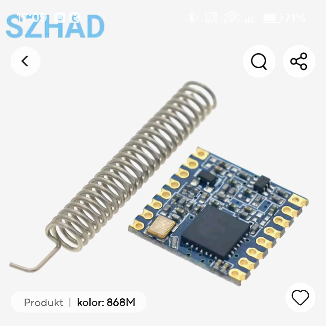

super :smiley: akurat dzis odpalilem v5 :smiley: na tym szemranym sx1276 z ali i działa :smiley: dio1 to IRQ reszta jest opisana jak trzeba
Masz na myśli ten?
tak ten, zasieg w porównaniu do cc1101 to jakiś kosmos jest
