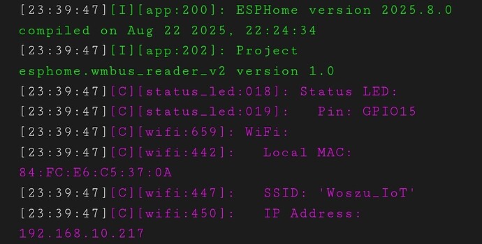

Nie chcę zapeszać, ale działa mi soft V4 na ESPHome 2025.8.0…
Działać będzie, ale pod warunkiem że zbudowałeś wsad na starszej wersji.

Oczywiście że tak jest. Ale jak pisze że działa mi V4 na 8.0, to znaczy że go skompilowałem na 8.0…
Zmartwiłeś mnie teraz…
Podeślesz yaml?
Czemu zmartwiłem? To się trzeba cieszyć że działa:)
Poniżej yaml. Nic szczególnego w nim nie ma.

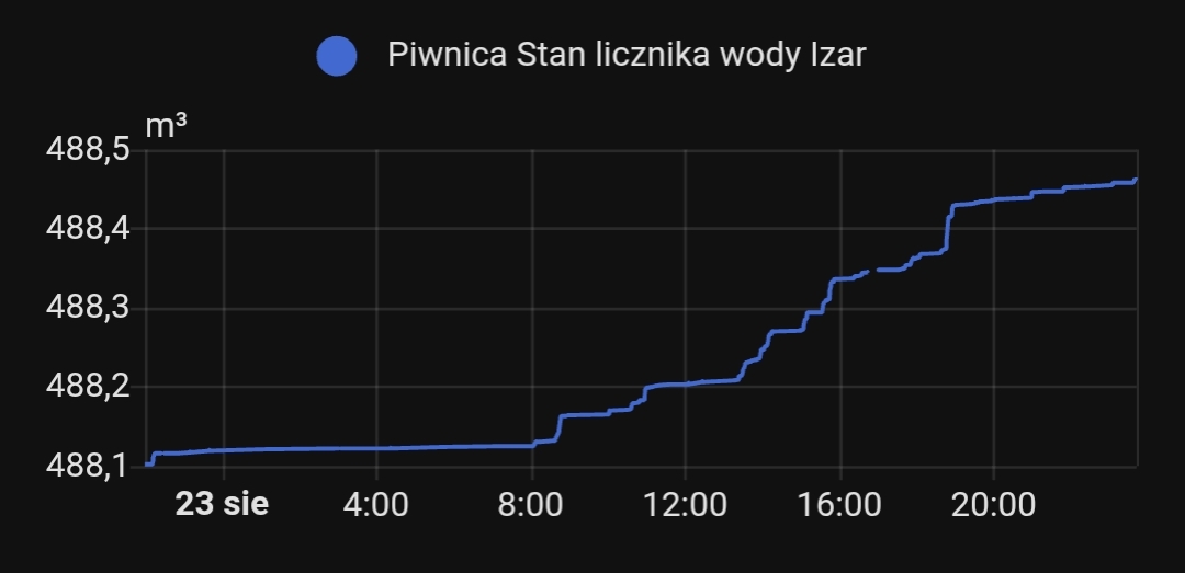

Próbowałem na którejś 7 i się komplikowało, ale czytnik się resetował i nic nie odczytywał. Wczoraj zrobiłem update do 8.0, clean build files, kompilacja i śmiga…
