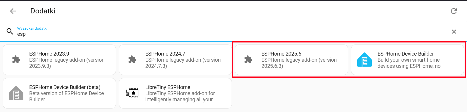

ESPHome 2025.6.3 to ostatnia dobra wersja na większość sprzętu ESP32 i ESP32-xy (x litera, y cyfra) przy frameworku arduino - w nowszych wersjach powstają za duże pliki lub faktycznie są jakieś cyrki z działaniem (nie tylko w związku z tym komponentem!), nie dotyczy to esp-idf, ALE komponent v4 jest tylko dla arduino.

Instalujesz sobie równolegle taką wersję IDE (z przykładowo najnowszą) jaka jest potrzebna (tu 2025.6.3) i w niej kompilujesz wsad jeśli już sobie go popsułeś.

Tak mam kopię zapasową przewróciłem i używam dalej integracji Szczepana ale myślałem że można to zrobić w jakiś inny sposób ale już wiadomo.
Można to zrobić w jakiś inny sposób, czyli nie czytałeś zalinkowanego posta do końca…
Może taki obrazek otworzy umysły - jak widać mam różnych wersji od groma, ale w danym momencie włączoną tylko jedną wersję (zazwyczaj aktualną tak jak na obrazku)
Czytałem ale umknęło właśnie widzę legacy :slight_smile:

Wrzucę tylko informację odnośnie dodatku ESPHome Legacy, który linkował @szopen. Miałem w pewnym momencie 2 wersje ESPHome działające jednocześnie i nie było żadnych problemów. Urządzenie niekompatybilne z daną wersją było w niej offline, a w drugiej było online i w HA działało normalnie. Więc jest to dobre tymczasowe rozwiązanie na jakieś przejściowe perturbacje.
