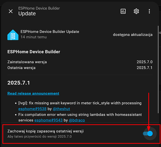

Oczywiście, jeśli przy aktualizacji Dodatku wykonałeś sobie backup cząstkowy
tu akurat na przykładzie przejścia z 2025.7.0 do 2025.7.1

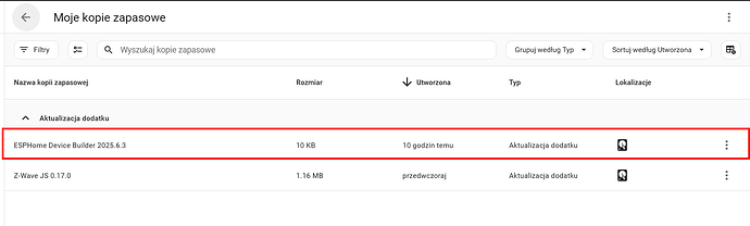

swoją drogą z pełnego backupu HA można selektywnie przywrócić tylko 1 Dodatek
