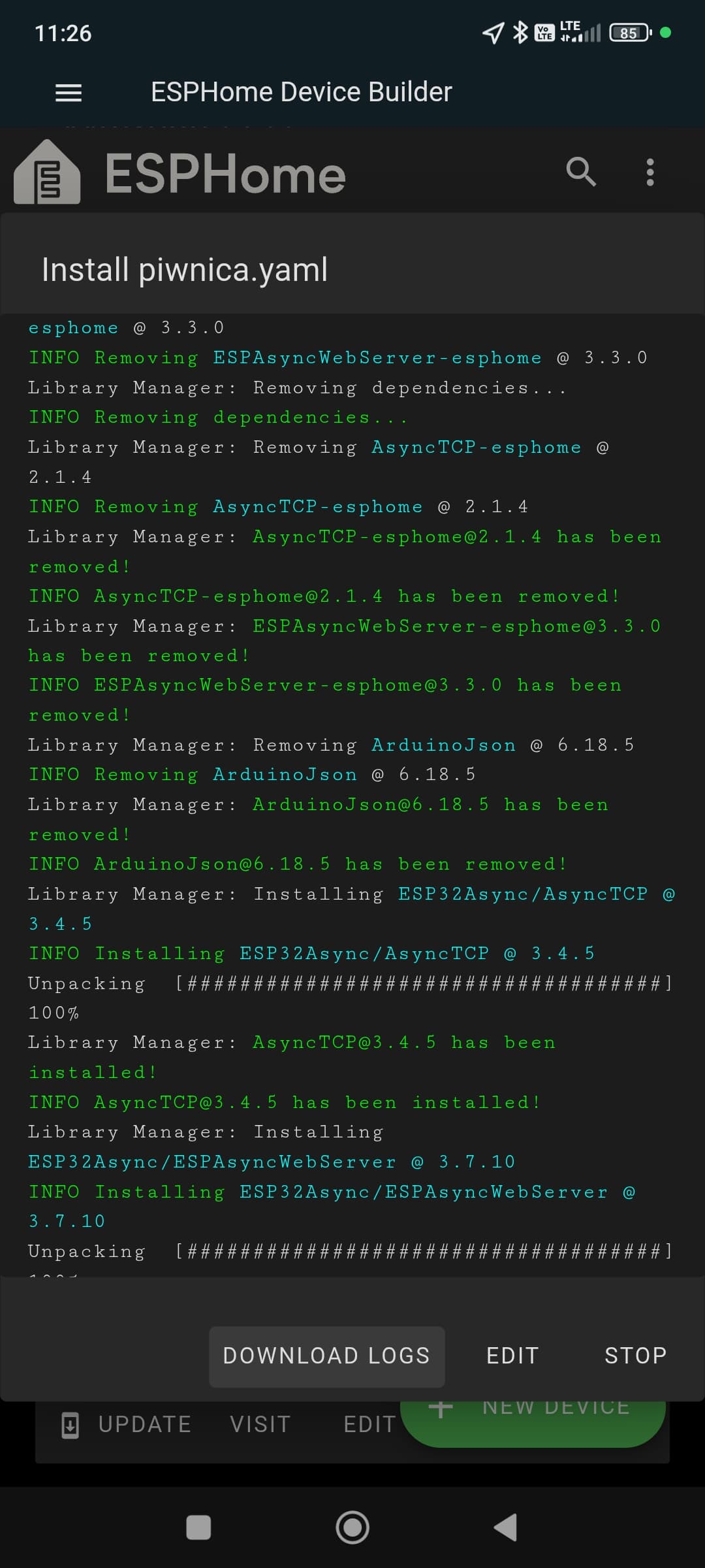

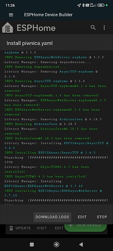

Wchodzę na forum, żeby napisać info że po aktualizacji ESPHome resetuje się połączenie, a tu widzę że już dyskusja trwa. W yamlu nic nie zmieniane, upgrade ESPHome do najnowszej wersji, update kodu i doopa - resety co minutę. A godzinę temu wszystko działało.
Widzę, że przy kompilacji zaktualizowało biblioteki TCP. Zapewne coś namieszali. Da się cofnąć ESPHome do starszej wersji bez cofania całego HA?
