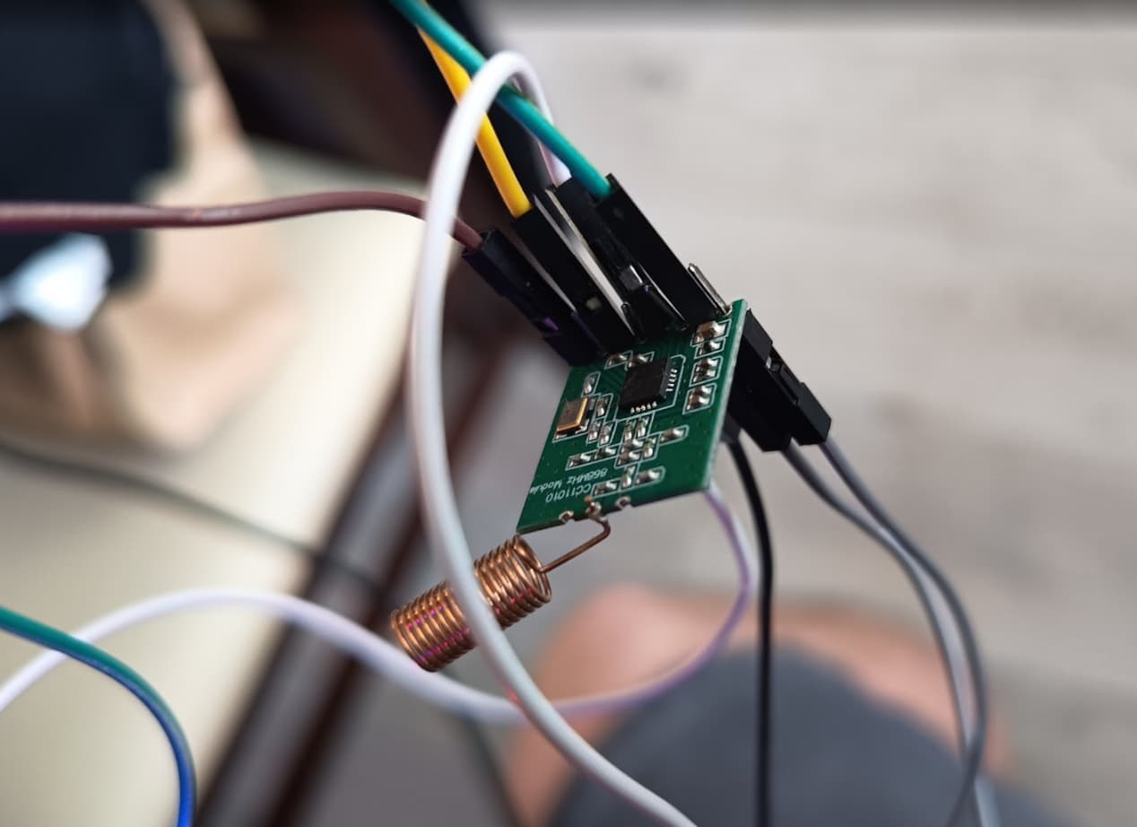

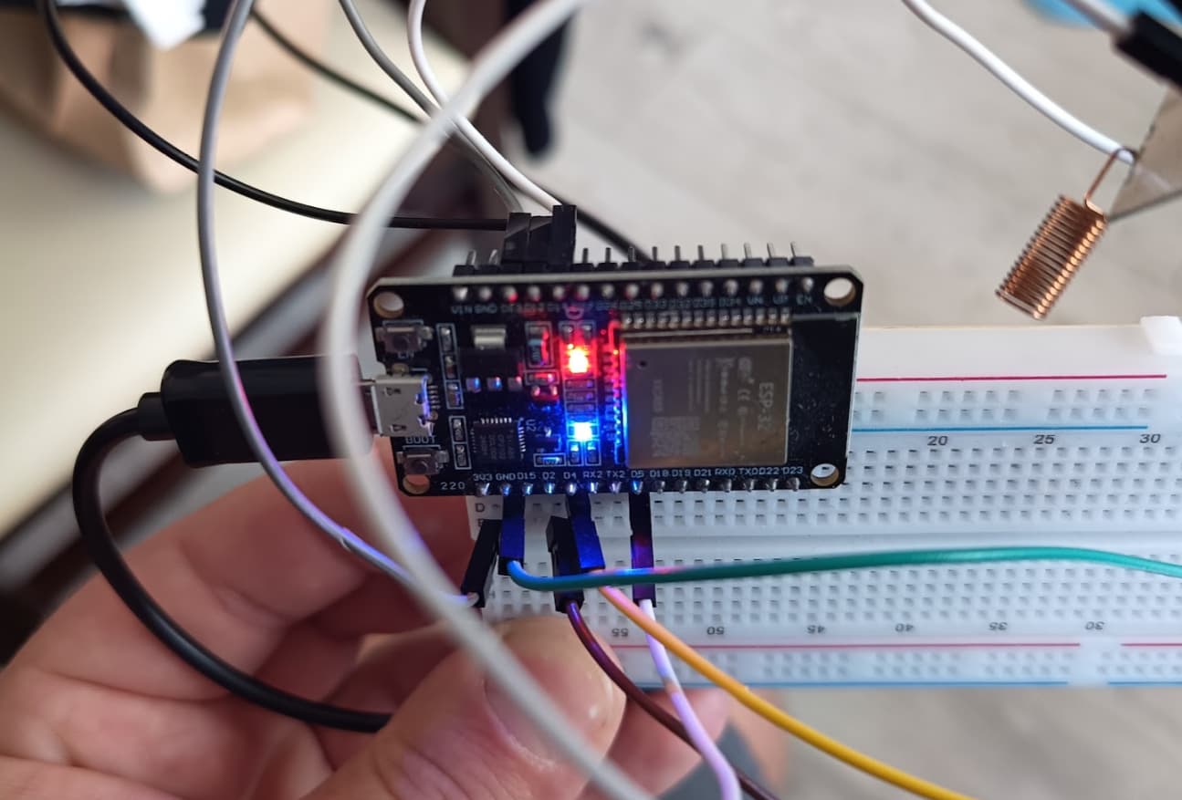

Wrzuć foto.
Zdjęcia zrobiłem na szybko przed wyjściem do pracy, dlatego piny są podłączone inaczej niż wysyłałem wcześniej (chciałem sprawdzić jak w “domyślnej” konfiguracji działa - świeci się stale niebieska dioda i wpada w bootloop(?)). Jak zmieniłem piny 2 i 4 na 21 i 22, to dioda już nie błyskała, ale też w logach nic. Przy podłączeniu pinów tak jak pisałem na początku niebieska dioda reaguje na wciskanie pilota od webasto (działa na 868 MHz), może to oznacza że moduł radiowy jest sprawny?
Kup gotowca - zaoszczędzisz czas, a czas to tez €
Pewnie tak zrobię, bo monitor i okno w domu już są zagrożone zniszczeniem w wyniku agresji ;).

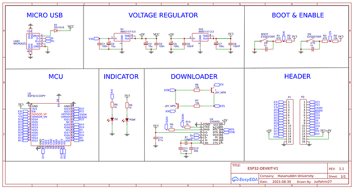

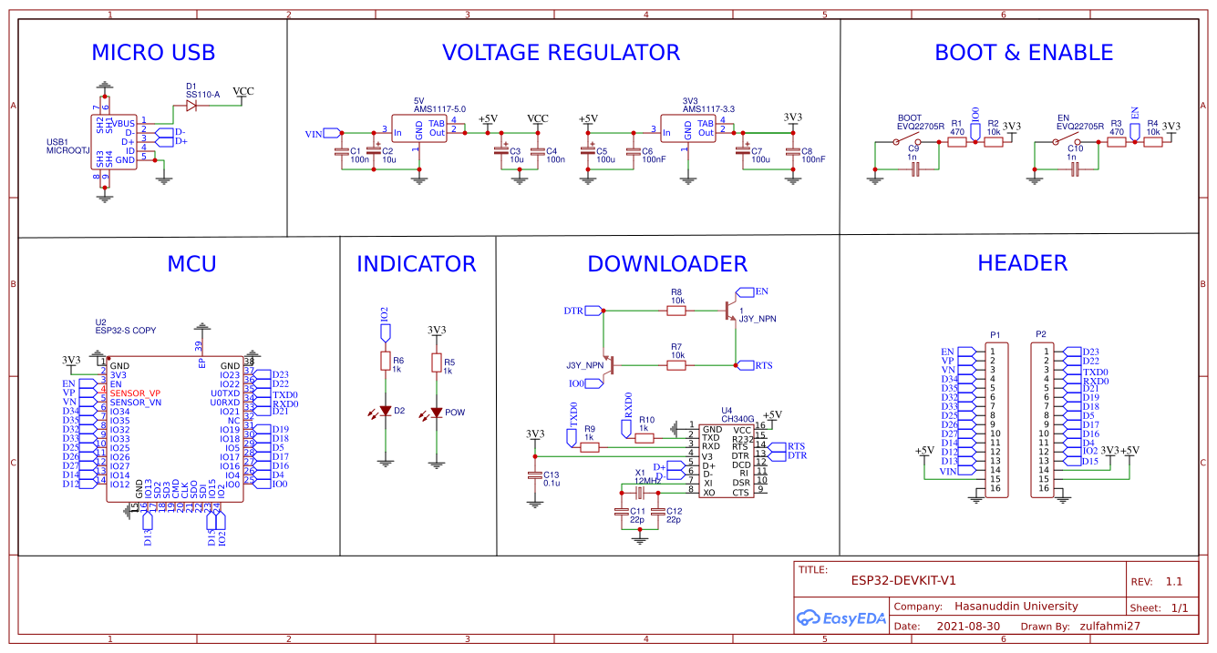

Świetny bryk o twojej płytce ESP32 (znanej też czasem jako ESP32 devkit v1)
a tu jej prawdopodobny schemat
źródło
o ile się nie myliłem co do tego, że LED jest na GPIO2, to myliłem się w kwestii jego sterowania stanem niskim, jakkolwiek po prostu zajrzyj do bryka i unikaj wszelkich pinów nie oznaczonych na zielono.
edit
ta płytka ma nawet własną definicję esp32doit-devkit-v1, w której jedynym… aliasem jest LED wskazujący właśnie na GPIO2
