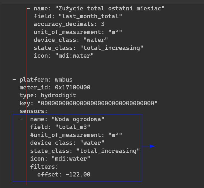

  1. TO nie jest cały YAML, starasz się formatować, ale się nie udało = wyedytuj posta i popraw.
  2. Czemu się podpiąłeś w wątku dotyczącym komponentu w wersji 2? (ktoś tego dziś jeszcze dziś używa w tak starej wersji? a bez całego YAMLa nawet nie wiadomo czy to trzeba gdzieś przenieść)
  3. Jaki jest właściwie problem - działało i przestało czy coś innego?
Hej dzieki za odpowiedz, yaml ponizej.
Izar mi dziala ok, bmeters nie potrafi odczytac wartosci poboru dajac blad mimo, ze po rozkodowaniu telegramu na wmbus widac to pole i nazwa jest prawidlowa.
Co do wersji wybacz - nie rozrozniam ich, a w tym watku byly odniesienia do bmetersa. Probowalem z roznymi driverami 3 z nich czytaja telegram, ale nie parsuja do pola

@Jacek_Kac
Nie działa bo podajesz w YAMLu złą nazwę pola.
“_”:“telegram”,
“media”:“water”,
“meter”:“hydrodigit”,
“name”:“”,
“id”:“17100400”,
“meter_datetime”:“2025-07-23 12:39”,
“total_m3”:124.082,
“contents”:“unknown, please open issue with this telegram for driver improvement”,
“timestamp”:“2025-07-23T11:58:36Z”
To by znaczyło, że nie czytasz YAMLa, który używasz
przeniosłem posty we właściwe miejsce.
Odnośnie YAMLa to wcięcia też są raczej złe
a co do nazwy pola, to z tego co pamiętam należało odrzucić przyrostek z jednostką (tu chodzi o _m3)
czyli pole się powinno nazywać total
natomiast jednostki encji raczej nie powinieneś mieć zakomentowanej (może sterownik zawiera już jednostkę, ale można podać jawnie jeśli wiadomo o co chodzi)
        unit_of_measurement: "m³"
No i w ogóle widzę że masz zbędnego i nie zakomentowanego YAMLa dotyczącego unismarta, więc go albo zakomentuj albo wywal.
Jeśli kupowałeś gotowe urządzenie, to oczywiście warto zwrócić się do jego sprzedawcy o wsparcie (to zawsze najlepsze źródło).
