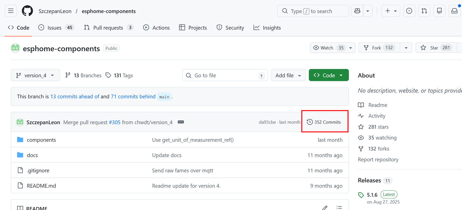

Klikasz sobie tu
i wyświetli się historia
da93cbe którą widać na lewo od ramki to aktualna wersja, każda wcześniejsza ma inny hasz
chyba nie chcesz wiedzieć jaki branch (bo to version_4)
