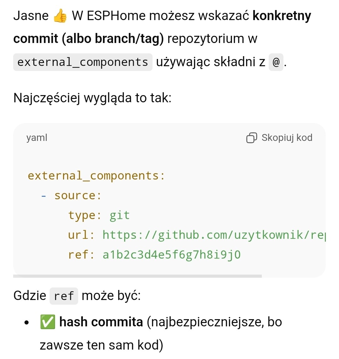

A skompiluj ten wsad w starej wersji ESPHome (zobacz posty wyżej)

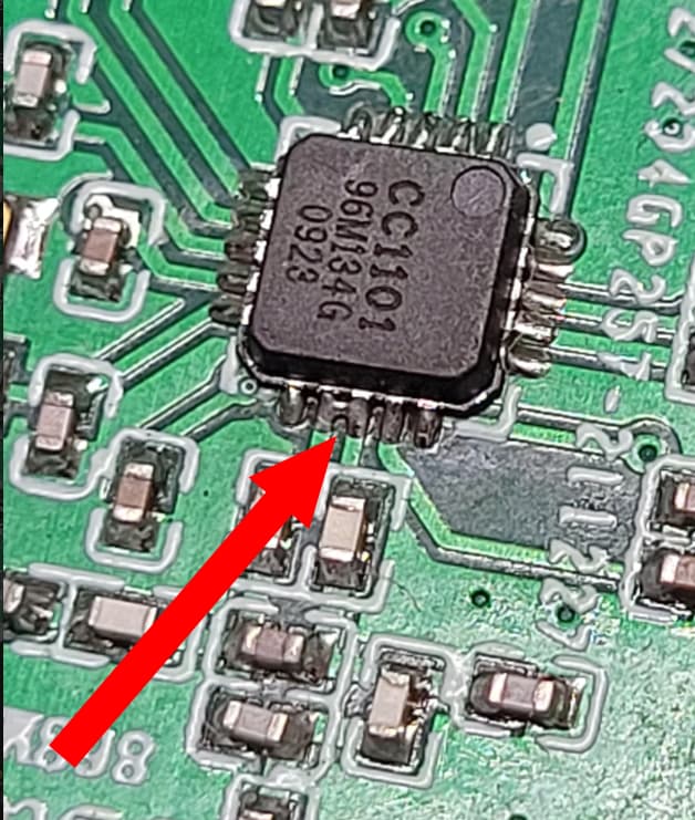

Możliw, że płytka ma wadę. Tak jak miałem to ja i parę innych osób w przypadku taniej PCB z PRC.

# ESPHome 2025.12.7
  friendly_name: Test
  board: esp32dev
    type: arduino
# Enable logging
# Enable Home Assistant API
    key: "xxx"
  - platform: esphome
    password: "xxx"
  ssid: !secret wifi_ssid
    ssid: "Test Fallback Hotspot"
    password: "klHMKzhph1ok"
captive_portal:
time:
    platform: sntp
external_components:
    refresh: 0d
    components: [ wmbus ]
wmbus:

@_Szczepan pytanko mam. Lekarstwem na to, żeby działało jak wiadomo jest “nie ruszać”. Natomiast czasem trzeba ruszyć, jak np. dochodzi kwestia dodania licznika do konfiguracji. No i wyszedł problem z V4, na wersji ESPHome z czerwca 2025. Widzę, że zmieniłeś miesiąc temu coś w repo V4 (get_unit_of_measurement_ref()) i już nie kompiluje się na 2025.6.3. Jest opcja wymuszenia starszego brancha V4 (jak kiedyś np.@3.0.12), co by działał jak dawniej na starszych ESPHome?
Ja bym dal:
No tak ale jaki konkretnie ten branch do starego V4?
Podejrzewam że nie to co chat wymyślił, czyli a1b2c3d4e5… :slight_smile:
