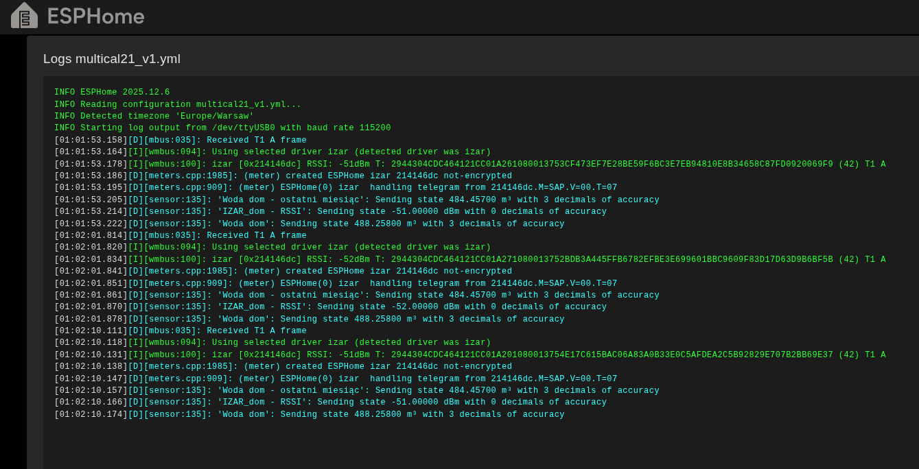

Na razie bez zmian, cisza w odczytach:
Usuwam całą sekcję sensor i ponownie kompiluję. Dodaję szczegółowe logowanie VERBOSE i pomimo, że wszystko wygląda dobrze, to odczytów brak. W logach widać, że jest jakiś problem z CC1101.
ESP32 wchodzi w pętlę inicjalizacji CC1101, przełącza piny na SPI, a digitalRead IO 19 is not set as GPIO pojawia się w kółko aż do task_wdt na loopTask CPU1.
Wpadłem na pomysł żeby zmienić idąc za dokumentacją:
sync_mode (Optional ): Receive telegram in one loop. Defaults to False, ale to też nic nie zmienia.
Nie będę rozbierał swojego urządzenia, które jest na podobnych komponentach i działa. Podejrzewam na ten moment wadliwą płytkę z CC1101, którą mam jedynie dostępną do tych testów.
Przyjrzałem się tej zielonej płytce i znalazłem zworę lutowniczą. Usunąłem ją ale to tez nie pomogło. Poddaję się… prawdopodobnie te płytki z Ali z CC1101 są tragicznej jakości i trzeba mieć szczęście aby trafić działającą.
EDIT:
Postanowiłem na koniec spróbować ustawień takie jak mam na drugim swoim urządzeniu i o dziwo działa to bez problemu, na tym samym sprzęcie przy takiej konfiguracji:
