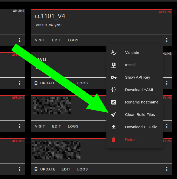

Zacznij od Clean Bulid Files
Czyściłem śmieci.Spróbuję zainstalować wyższą wersję czyli jak masz Ty: ESPHome 2025.12.2.

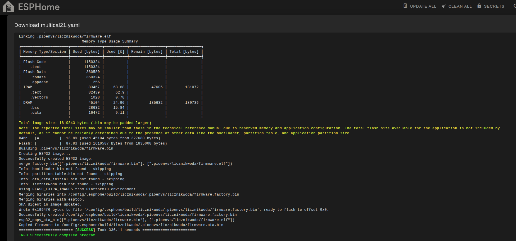

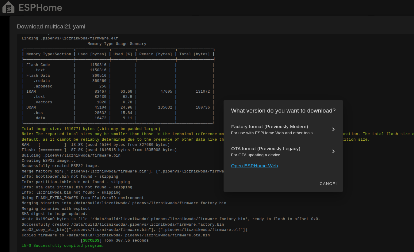

Skopiowałem w całości ten YAML, bez zmian (oprócz podania klucza prawidłowej długości) i uruchomiłem kompilację najpierw w kontenerze ESPHome w ZimaOS.
Z takim ostrzeżeniem:
Total image size: 1610843 bytes (.bin may be padded larger)
Note: The reported total sizes may be smaller than those in the technical reference manual due to reserved memory and application configuration. The total flash size available for the application is not included by default, as it cannot be reliably determined due to the presence of other data like the bootloader, partition table, and application partition size.
Z identycznym skutkiem kompilacja zakończona w AddOd ESPHome na HAOS.
