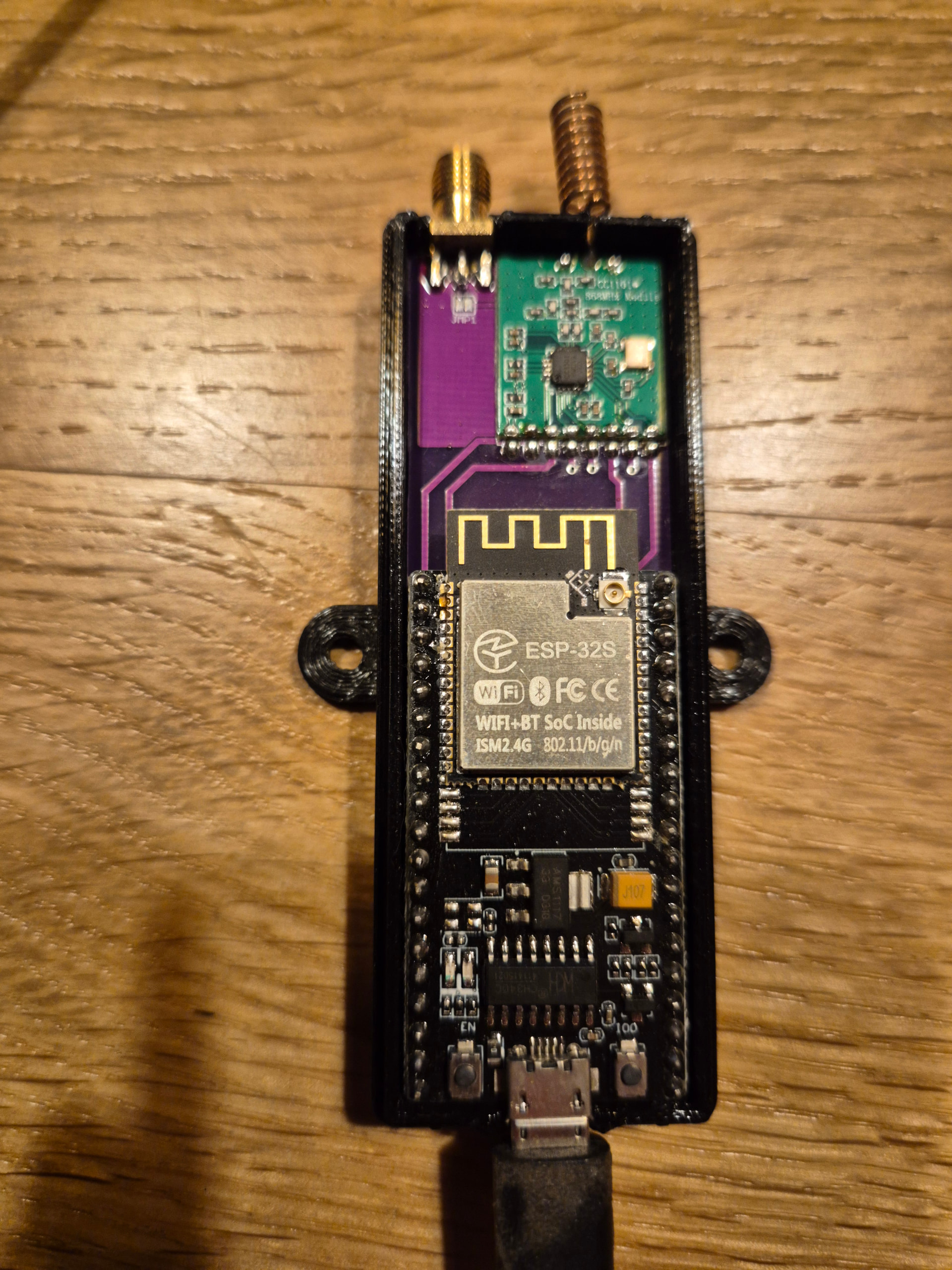

posiadam takowy wynalazek który działał sobie ponad 2 lata. Jednak pewnego dnia zapragnąłem zmienić jeną nakładkę na liczniku i musiałem w związku z tym przeedytować kod. Plik się ładnie skompilował ale niestety po wgraniu czytnik się resetuje. Dodam że wcześniej aktualizowałem w miarę na bieżąco ESPHome ale zatrzymałem się na wersji 2025.12 a teraz po uaktualniieniu do 2026.4 taki problem. Co może być przyczyną?
Taki log po wgraniu:
[10:43:54]     01 99 00390000 00001000
[10:43:54]I (90) boot:  5 spiffs           Unknown data     01 82 00391000 0000f000
[10:43:54]I (97) boot:  6 nvs              WiFi data        01 02 003a0000 00060000
[10:43:54]I (103) boot: End of partition table
[10:43:54]I (107) esp_image: segment 0: paddr=00010020 vaddr=3f400020 size=64a6ch (412268) map
[10:43:54]I (255) esp_image: segment 1: paddr=00074a94 vaddr=3ffb0000 size=04130h ( 16688) load
[10:43:54]I (261) esp_image: segment 2: paddr=00078bcc vaddr=40080000 size=0744ch ( 29772) load
[10:43:54]I (273) esp_image: segment 3: paddr=00080020 vaddr=400d0020 size=134140h (1261888) map
[10:43:54]I (704) esp_image: segment 4: paddr=001b4168 vaddr=4008744c size=0bab4h ( 47796) load
[10:43:54]I (723) esp_image: segment 5: paddr=001bfc24 vaddr=50000000 size=00020h (    32) load
[10:43:54]I (733) boot: Loaded app from partition at offset 0x10000
[10:43:54]I (733) boot: Disabling RNG early entropy source...
[10:43:54]Guru Meditation Error: Core  0 panic'ed (LoadProhibited). Exception was unhandled.
[10:43:54]
[10:43:54]Core  0 register dump:
[10:43:54]PC      : 0x400db32b  PS      : 0x00060130  A0      : 0x80151718  A1      : 0x3ffe39e0
[10:43:54]A2      : 0x00000000  A3      : 0x00000001  A4      : 0x3f41db69  A5      : 0x000000aa
[10:43:54]A6      : 0x3f41e88f  A7      : 0x00000000  A8      : 0x00000000  A9      : 0x3ffe3a40
[10:43:54]A10     : 0x000000ff  A11     : 0x3ffbdfb0  A12     : 0x00000003  A13     : 0x00000040
[10:43:54]A14     : 0x00000006  A15     : 0x00000006  SAR     : 0x00000020  EXCCAUSE: 0x0000001c
[10:43:54]EXCVADDR: 0x0000002c  LBEG    : 0x4000c2e0  LEND    : 0x4000c2f6  LCOUNT  : 0xffffffff
[10:43:54]
[10:43:54]
[10:43:54]Backtrace: 0x400db328:0x3ffe39e0 0x40151715:0x3ffe3a30 0x4014cd7d:0x3ffe3a60 0x4014467d:0x3ffe3ac0 0x40129f71:0x3ffe3bf0 0x40174b2e:0x3ffe3c30 0x40081e76:0x3ffe3c60 0x40079826:0x3ffe3c90 |<-CORRUPTED
[10:43:54]
[10:43:54]
[10:43:54]
[10:43:54]
[10:43:54]ELF file SHA256: 0aa387b61
[10:43:54]
[10:43:54]Rebooting...

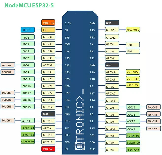

Cześć, podepnę się pod temat problemu z komponentem wmbus.
Mój sprzęt to Dell Wyse 5070 z HA 2026.5.4 na Proxmox.
Płytkę ESP32 mam już drugą, teraz dokładnie ESP32S v1.1 NODEMCU. Wcześniej ESP32 WiFi + BLE 4.2 płytka zgodna z DevKitC ESP-WROOM-32U ze złączem na antenę.
Podłączam do nich zieloną CC1101. Dodatkowo mam sensor DS18B20.
No i sensor temperatury działa bez przeszkód a z CC1101 nie umiem sobie poradzić.

Do których pinów podpiąć użyłem AI, Claude i Gemini.
Podczas instalacji zawsze wyskakuje:
[23:33:44.321][W][safe_mode:094]: OTA rollback detected! Rolled back from partition 'app1'
[23:33:44.321][W][safe_mode:094]:  The device reset before the boot was marked successful
Doszedłem już do tego, że jak zaznaczyłem wszystkie wpisy odnośnie wmbus jako komentarz to instalacja przebiegła prawidłowo:
[10:08:10.811][I][safe_mode:142]: Boot seems successful; resetting boot loop counter
Co może być przyczyną wcześniejszego resetowania podczas instalacji?

wmbus:
  mosi_pin: GPIO23
  clk_pin: GPIO18
  miso_pin: GPIO19
  cs_pin: GPIO17
  gdo2_pin: GPIO26
  gdo0_pin: GPIO27
  frequency: 868.950
  sync_mode: true

CS przepnij na GPIO 17
Nic to nie zmieniło.
Ogólnie używam adaptera, ze zworką na 3,3V. Ale to chyba nie powinno powodować problemu z instalacją?
Odepnij fizycznie CC1101 i puść ten sam YAML do kompilacji.
Jak płytka wstanie to masz problem w sprzęcie, jak nie wstanie ( objaw dalej taki sam ) to problem software.
Czy zostawić płytkę w adapterze czy wyjąć?
Odłącz tylko elektrycznie. Szukamy gdzie jest błąd.
Ok. Przy odłączeniu VCC i GND dalej to samo:
[18:38:21.747][W][safe_mode:094]: OTA rollback detected! Rolled back from partition 'app0'
[18:38:21.747][W][safe_mode:094]:  The device reset before the boot was marked successful
