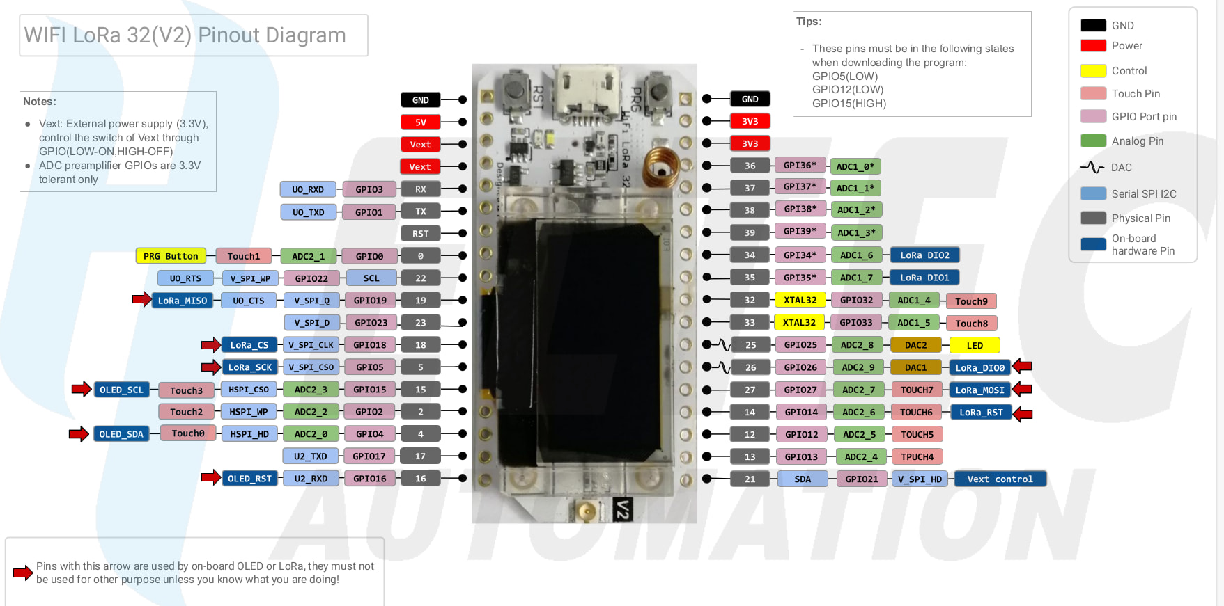

Tak widziałem heltec_wifi_lora_32_V2 tylko to teraz ciezko kupic w wersji V2 wiekszosć to V3 i V4 niestety :(.
A więc czytanie dokumentacji wita. Jeśli znajdziesz wszystkie różnice między wersjami tych płytek (a jakie właściwie są?) to sobie dostosujesz YAMLa. Oczywiście to MUSI być SX1276 868MHz.
Oprócz tego sugeruję MCU “S3” (to jest chyba coś, przed czym się bronisz) na płytce wyposażonej w PSRAM.

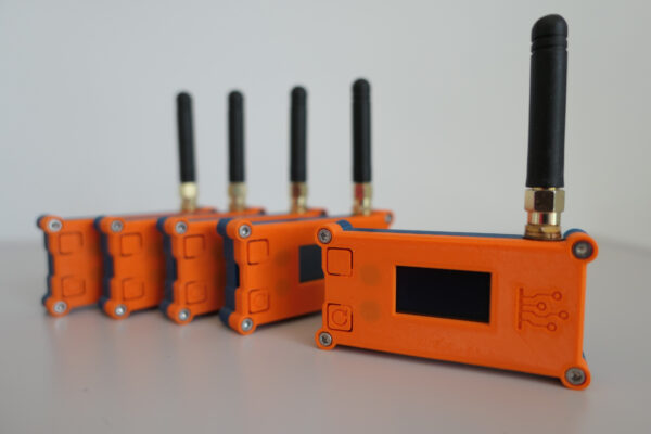

Na dowolnej z SX1276 i prockiem z rodziny ESP. Na Heltecach mamy zrobione nasze zestawy: wM-Bus Gateway – IoTLabs dostępne właściwie od ręki.

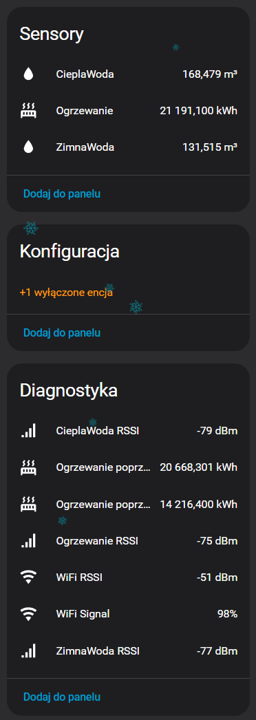

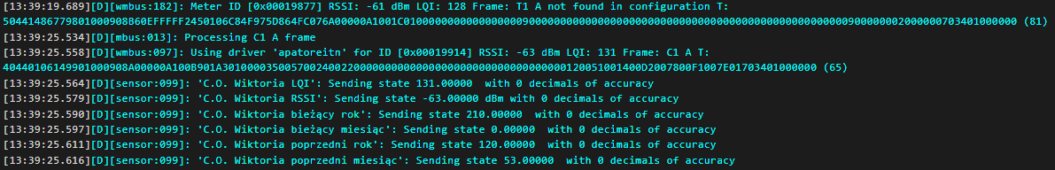

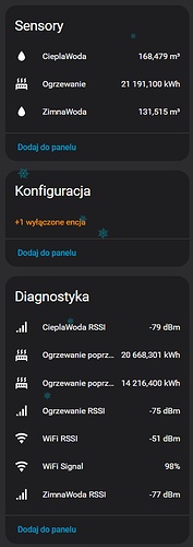

Uruchomiłem ten fork u siebie. Mam, jak przytłaczająca większość apatora 162 to was pewnie nie zainteresuje. Ale jak byście chcieli jakieś konkretne info zwrotne o takim ciepłomierzu Ciepłomierz mieszkaniowy Q heat 5.5 - Santech - Ciepłomierze to służę.
Moja płytka to klon Heltec V2
jakby ktoś widział jakieś błędy w yamlu lub miał sugestie co zmienić lub dopisać, to chętnie potestuje.

[17:53:08.397][D][wifi:2327]: Roam scan (-54 dBm, attempt 1/3)
[17:53:32.203][D][sensor:118]: 'Ogrzewanie RSSI' >> -75 dBm
[17:54:05.981][D][sensor:118]: 'CieplaWoda' >> 168.479 m³
[17:54:05.989][D][sensor:118]: 'CieplaWoda RSSI' >> -80 dBm
[17:54:06.791][D][sensor:118]: 'WiFi RSSI' >> -54 dBm
[17:54:06.797][D][sensor:118]: 'WiFi Signal' >> 92 %
[17:54:13.551][D][sensor:118]: 'ZimnaWoda' >> 131.489 m³
[17:54:13.559][D][sensor:118]: 'ZimnaWoda RSSI' >> -77 dBm
[17:55:06.796][D][sensor:118]: 'WiFi RSSI' >> -54 dBm
[17:55:06.839][D][sensor:118]: 'WiFi Signal' >> 92 %
[17:55:20.983][D][sensor:118]: 'CieplaWoda' >> 168.479 m³
[17:55:20.990][D][sensor:118]: 'CieplaWoda RSSI' >> -80 dBm
[17:55:51.552][D][sensor:118]: 'ZimnaWoda' >> 131.490 m³
[17:55:51.596][D][sensor:118]: 'ZimnaWoda RSSI' >> -77 dBm
[17:56:06.805][D][sensor:118]: 'WiFi RSSI' >> -54 dBm
[17:56:06.809][D][sensor:118]: 'WiFi Signal' >> 92 %
[17:56:29.985][D][sensor:118]: 'CieplaWoda' >> 168.479 m³
[17:56:29.992][D][sensor:118]: 'CieplaWoda RSSI' >> -80 dBm
[17:56:30.028][W][api.connection:2235]: ESPHome Logs 2026.2.4 (192.168.1.148): Reading failed CONNECTION_CLOSED errno=128
[17:57:01.541][D][sensor:118]: 'Ogrzewanie' >> 21190.801 kWh
[17:57:01.547][D][sensor:118]: 'Ogrzewanie poprzedni rok' >> 14216.400 kWh
[17:57:01.547][D][sensor:118]: 'Ogrzewanie poprzedni miesiąc' >> 20668.301 kWh
[17:57:01.554][D][sensor:118]: 'Ogrzewanie RSSI' >> -74 dBm
[17:57:06.803][D][sensor:118]: 'WiFi RSSI' >> -54 dBm
[17:57:06.810][D][sensor:118]: 'WiFi Signal' >> 92 %

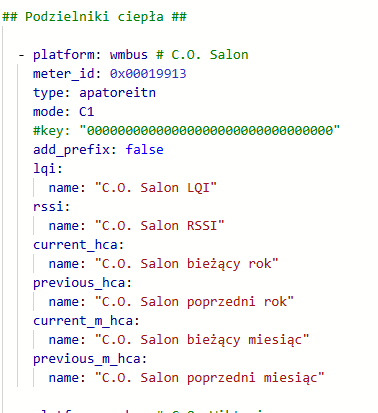

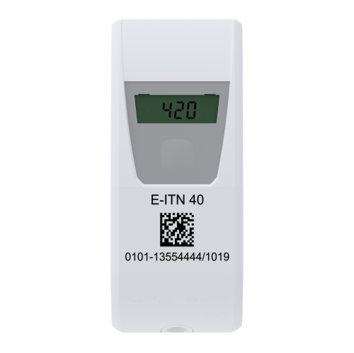

Ogarnął ktoś może odczyt podzielników ciepła Apator EITN 40? Aktualnie mam 2 odbiorniki. Jeden na radiu CC1101, który odbiera mi właśnie te podzielniki a drugi na SX1276, którym łapię ramki nowych nakładek wodomierzy apatora (jeszcze natywnie niewspieranych w tym komponencie). Chciałbym mieć wszystko na 1 urządzeniu.
Podzielniki wyglądają tak:
Specyfikacja: https://api.apator.com/uploads/oferta/woda-i-cieplo/podzielniki/e-itn40/e-itn40-instrukcja-obslugi.pdf
Mogę dostarczyć wszelkich możliwych danych. Kiedyś założyłem issue na github celem dodania ich do wsparcia. Niestety idzie to bardzo powoli a w zasadzie to stoi w miejscu. Adding support for Apator E-ITN 40 · Issue #1144 · wmbusmeters/wmbusmeters · GitHub

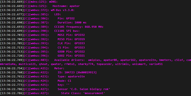

na CC1101 odbieram te ramki na v3 zmodyfikowanego komponentu od Szczepana, tylko na ESPHome 2025.6.3 wyżej już nie działa. wrzucając ramkę do wmbus wychodzą jakieś kosmiczne wskazania, sprzeczne z fizycznym odczytem.
Użyłem swojego komponentu i na Twoim Telegramie:
40440106139901000908A00000A10081016B013F00A2004E00000000000000000000000000000018001E0007007800100002002F01C700000000002D3006000000
Dostałem :
Received telegram from: 00019913
          manufacturer: (APA) Apator, Poland (0x601)
                  type: Heat Cost Allocator (0x08)
                   ver: 0x09
                driver: unknown!
[wmbus-bridge][WARN] === NEW METER CANDIDATE DETECTED ===
[wmbus-bridge][WARN] Received telegram from: 00019913
[wmbus-bridge][WARN] Suggested driver: unknown
[wmbus-bridge][WARN] Add to options.json meters[] (example):
[wmbus-bridge][WARN]   {"id":"meter_00019913","meter_id":"00019913","type":"auto","type_other":"","key":"NOKEY"}
[wmbus-bridge][WARN] ==================================
Zaraz sprawdzę Czy mi założy encje.
Nie założył - wmbusmeters nie ma driverów:
(meter) CIEPŁO: meter detection could not find driver for id: 00019913 mfct: (APA) Apator, Poland (0x601) type: Heat Cost Allocator (0x08) ver: 0x09
(meter) please consider opening an issue at https://github.com/wmbusmeters/wmbusmeters/
(meter) to add support for this unknown mfct,media,version combination
{"_":"telegram","media":"heat cost allocation","meter":"auto","name":"CIEPŁO","id":"00019913","timestamp":"2026-03-16T12:13:35Z"}
Także tego czytał nie będziesz bo nie ma czym dekodować.
czytam to, właściwie i poprawnie, nie wiem tylko jaki sterownik jest użyty. Pisałem, że wersją bodajże 3 albo nawet v2 od Szczepana, który obrobił drivera apatora eitn.
jak widać złapało poprawne wartości
