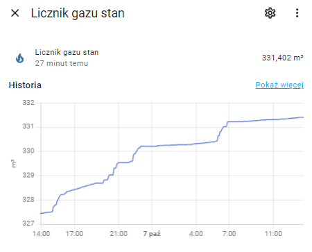

Proszę, u mnie działa ta konfiguracja
UNISMART x 1
APATOR162 x 2
GAMA350 x 2 (amiplus)
odczyty gazomierz UNISMART
odczyty energia PGE AMIPLIS
Import
Export
Wodomierze odczytuję średnio co 2-5 minut w ciągu dnia między 7:00 a 17:00
Po 17:00 odczyty są rzadsze i spływają co 10 do 15 minut
