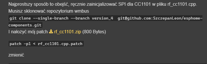

Problem leży w bibliotece SmartRC-CC1101-Driver-Lib a mianowicie w zahardkodowanyh wartościach, jest nawet na to zgłoszenie.
Najprostszy sposób to obejść, ręcznie zainicjalizować SPI dla CC1101 w pliku rf_cc1101.cpp.
Musisz sklonować repozytorium wmbus
git clone --single-branch --branch version_4 git@github.com:SzczepanLeon/esphome-components.git
I nałożyć mój patch rf_cc1101.zip (800 Bytes)
patch -p1 < rf_cc1101.cpp.patch
zmienić
