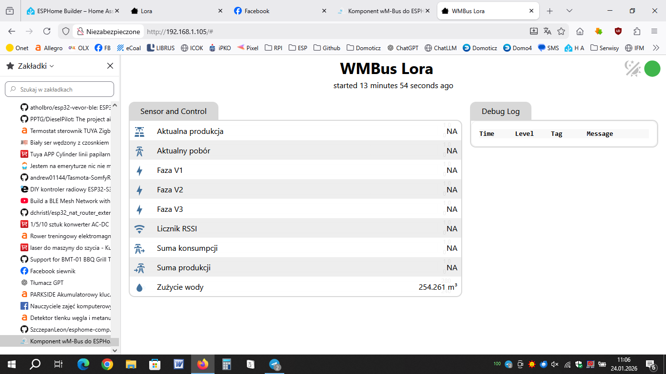

Jak narazie to juz po wylaczeniu logera obydwa moduly dzialaja ok pol godziny
Panowie. Minęła godzina i moduły działają bez restartu.
Testujemy dalej
