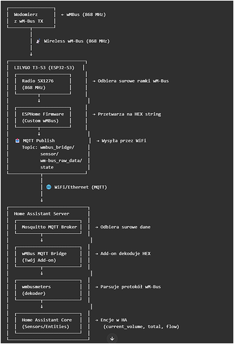

Moja koncepcja do której doszedłem to wrzucenie RAW do WMBUSMETERS.
Problem polega na tym iż obecnie od 2 dni zmuszam AI do klepania mostu który czyta ten RAW i wrzuci na STDIN WMBUSMETERS.
Tak - WMBUSMETERS to potrafi tylko twórcy ADDONA zabetonowali to na USB ( bo chciałem aby nie stawiać WMBUSMETERS poza HA ).
Więc prostsza droga to WMBUSMETERS poza HA i on to wyśle do Brokera.
Jestem JEDEN a sądzę że są tu ludzie którzy mają wiedzę której Ja nie mam.
Co to daje ?
To z czym wszyscy walczycie czyli każda zmiana w ESP powoduje że nie możecie kompilować bo do układu trafia cały dekoder który nie jest odporny na zmiany w ESP i tak w koło Macieju.

Nie wiem czy dobrze rozumiem, ale to potrafi ten komponent od samego początku. Bazuje na tym projekcie:
Czy aby na pewno?
Nie. To jest ta droga ( jeżeli w tej chwili GPT mnie nie okłamał po analizie repo ) którą ja chce zmienić. Ja nie chce dekodować WMBUS w ESP bo to jest uzależnione od forków , repo etc…
U mnie ESP robi za RTL-SDR i wysyła ramki .
Czyli ja założyłem że nieważne jaki sprzęt , jaka wersja ESP czyli to co jest wałkowane na wątku tym i podobnych.

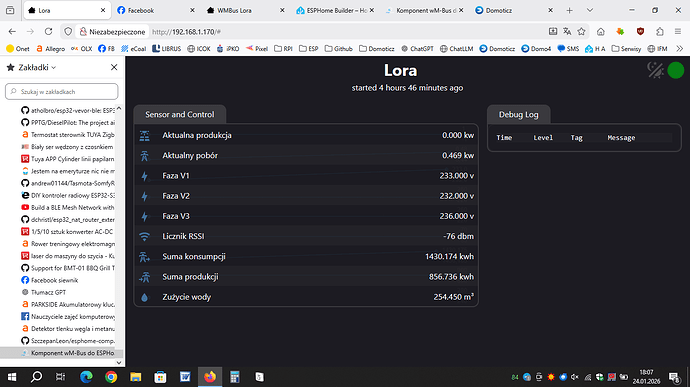

Po dzisiajszej aktualizacji Esphome oraz update mojej kompilacji juz jest duzo lepiej. Z opisu update wynika ze chyba cos tam majstrowali przy mbus oraz wifi. Niemniej jednak od rana od godz 5 mialem dwa restarty. Modul w tej chwili jest na:
external_components:
  - source:
      type: git
      url: https://github.com/AllonGit/esphome-components
      ref: main
    components: [wmbus_common, wmbus_radio, wmbus_meter]
    refresh: 0s`

Czyli to co opisałem do czego zmierzam. ESP jest RTL_SDR i niczym więcej.
Czyli zmiana płytki to tylko nowy kod radia a nie nowy kod z licznikami bo reszta siedzi w wmbusmeters.
Czyli pytanie po co ESP skoro to samo robi RTL-SDR.
Bo uznałem iż ktoś może mieć z tym problem u łatwiej mu bedzie umieścić układ ESP tam gdzie chce i nie wywali się to po każdym updajcie ESP.
