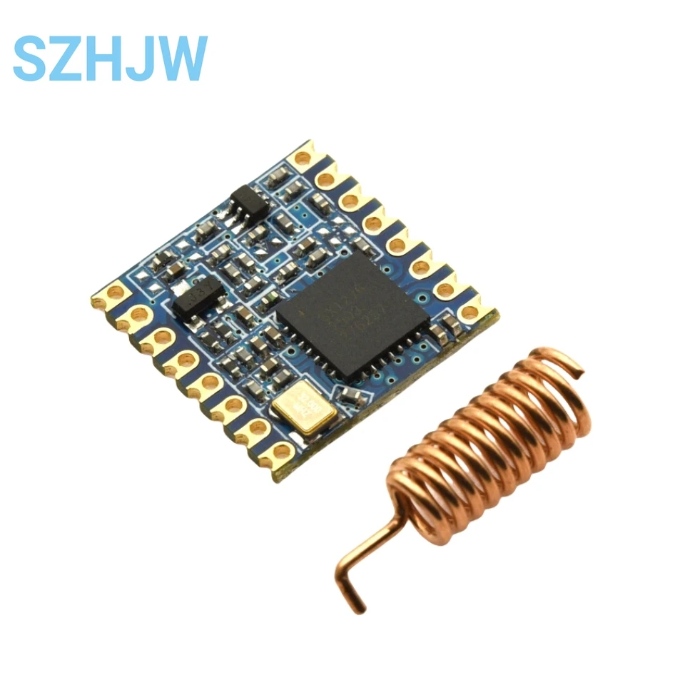

taki ?
Wygląda kiepsko, ale tak (z CC1101 w takim szajsowym wykonaniu miałem więcej problemów niż radości - 3 z 5 sztuk były niezdatne do użytku).

Bardzo fajnie v.5 działa na tym module:
https://pl.aliexpress.com/item/1005006860809926.html

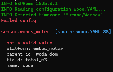

ok na wersji 4 wiem jak przeszukać wszystko żeby znaleźć widoczne liczniki, a jak to zrobić na v5? tj jaki yaml aby w logu pokazało co znajduje
nie definiujesz nic w YAMLu i powinien w logu wyświetlić linki do wmbusmetersa z nieobrobionymi telegramami

No właśnie mam identyczny i jakoś mi nie chce trybić. Dałbyś kod? Porównam.

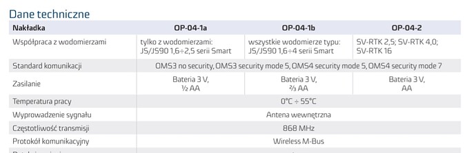

Witam. Dzisiaj spółdzielnia wymieniała licznika apatora z nakładką apator162 na (chyba) nowość na rynku. Nakładka NAXOM OP-04-1a - również apatora.
Czy taka nakładka będzie/jest w ogóle obsługiwana?
Link do strony producenta: https://www.apator.com/nasze-rozwiazania/woda-i-cieplo/system-zdalnego-odczytu-mediow/system-radiowy/op-o4-1-2
Jak będziesz mieć klucz to wygląda na to że w 99%. W końcu zrezygnowali z swojego protokółu na rzecz OMSa
Na wmbusmeters nie ma takiego drivera. Rozumiem, że w najbliższej przyszłości się pojawi czy trzeba użyć innego?
