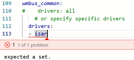

Jak załadować konkretny driver jeden tylko
wmbus_common:
    drivers:
      - izar
bo to daje błąd.
Jaki błąd? Jakiś log?
Na 99% złe formatowanie (niewłaściwa liczba spacji). Dodał bym dwie przed -

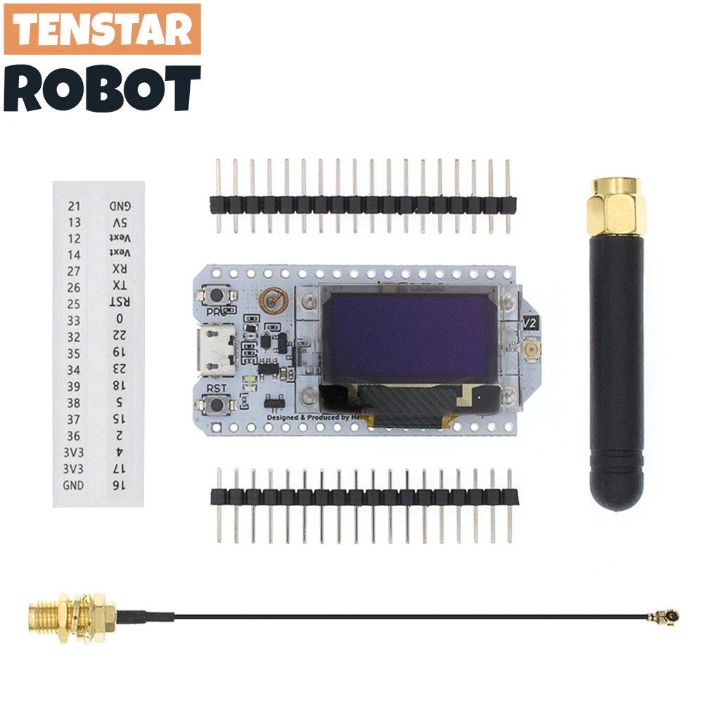

Przepraszam mogłem napisać od razu którą wersję płytki mam.
Moja to v2 dokłądnie ta https://resource.heltec.cn/download/WiFi_LoRa_32/WIFI_LoRa_32_V2.pdf
Nosiłem ją w plecaku do pracy i po kilku próbach sprawdzonych kodów pod oled obejrzałem ją dokładnie. Niestety mam uszczerbiony oled przy taśmie. Pewnie coś w plecaku mi to zrobiło bo płytke wrzuciłem luzem i dalej już na moto do roboty. Przynajmniej wiem dlaczego nie działa mi oled :slight_smile: Ten kod poniżej jak jeszcze działał oled ładnie mi wyświetlał to co chciałem ale bez odczytów bo miałem problem z pinem od wmbusa.
Ten kod odczytuje ramki ale tylko prądu, wody nie widać i jeszcze nie wiem dlaczego.
Obecnie będę wyrzycał z niego opcję oleda bo niepotrzeba mi będzie jak i tak nie działa.

Ktoś uruchamiał płytkę SX1276 z ESP32 C3.
po kompilacji i wgraniu ESPHome ciągle mi się restartuje ESP.
INFO ESPHome 2025.8.2
INFO Reading configuration /config/esphome/esp32c3.yaml...
WARNING GPIO2 is a strapping PIN and should only be used for I/O with care.
See https://esphome.io/guides/faq.html#why-am-i-getting-a-warning-about-strapping-pins
WARNING GPIO5 is a strapping PIN and should only be used for I/O with care.
WARNING GPIO0 is a strapping PIN and should only be used for I/O with care.
INFO Starting log output from 192.168.3.241 using esphome API
INFO Successfully resolved esp32c3 @ 192.168.3.241 in 0.000s
WARNING Can't connect to ESPHome API for esp32c3 @ 192.168.3.241: Error connecting to [AddrInfo(family=<AddressFamily.AF_INET: 2>, type=<SocketKind.SOCK_STREAM: 1>, proto=6, sockaddr=IPv4Sockaddr(address='192.168.3.241', port=6053))]: [Errno 113] Connect call failed ('192.168.3.241', 6053) (SocketAPIError)
INFO Trying to connect to esp32c3 @ 192.168.3.241 in the background
INFO Successfully resolved esp32c3 @ 192.168.3.241 in 0.001s
Pozdrawiam
