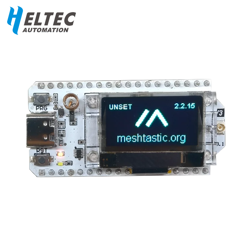

Czy piny się definiuje jak w cc1101, mam HT-VMT190 ( i już żałuję
) ale może uda się coś wykombinować.

Na tym Heltec’u i tak nie uruchomisz softu z UltimateReader’a ![]()
Niech to szlak, krew nagła zaleje. A tak mi się podobał
No nic, wykorzystam chociaż ten wyświetlacz do czegoś innego
