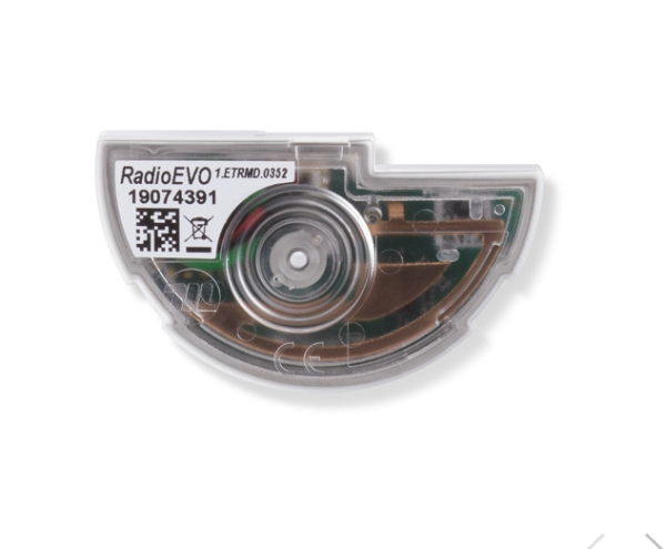

Ma ktoś pomysł jak za pomocą ultimate reader odczytywać nakładkę Maddalena Radio EVO?
Wymieniłem liczniki na nowe i wygląda że nakładki działają ale czytnik nic nie odczytuje.
Wyczytałem że nakładka obsługuje wM-Bus ale też OMS który jest odpalony w standardzie w trybie T1. Myślicie że trzeba programatorem zmienić na tryb wM-Bus ?

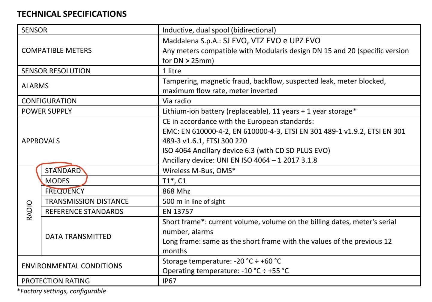

RadioEvo powinno nadawać wM-Bus na częstotliwości 868 MHz w modzie T1 (albo C1). Wszystko zalezy od konfiguracji. Driver istnieje a OMS jest tylko na plus (bo wiadomo czego się spodziewac w telegramie).
Troche pomieszałeś pojęcia. W skrócie wM-Bus opisuje radiową czesc transmisji a OMS opisuje jak odczytać dane z telegramu. Tak więc T1/C1 jest to właściwości wM-Bus a nie OMSa.
ps
Maddalena ma w konfiguratorze zaszyty kalkulator trwałości baterii. Wymusza on taką konfigurację żeby bateria wystarczyla na te deklarowane X lat. Więc z dużym prawdopodobieństwem może ta nakladka nadawać tylko w dni robocze i w określonych godzinach.
Ok, muszę w takim razie zobaczyć w ciągu tygodnia, myślałem że OMS coś zmienia wg tego obrazka.
Tu poprostu wrzucili wszystko pod standardy, ale oba opisuja cos innego a nie sa brane jako opcja “to lub to”.
To taka dokumentacja dla nie-technicznych :wink:

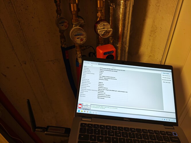

Problem rozwiązałem, nadajniki nadawały co 2minuty w dni powszednie poniedziałek piątek w godzinach 8-18.
Przeprogramowalem je na nadawanie co 5 minut, ale 24h/7 co wydłużyło ich pracę i mam teraz piękne odczyty w HA. Dodatkowo zmieniłem by podawały idealnie stan licznika i godzinę, oraz zmieniłem nadawanie krótkiej na długą ramkę dzięki czemu mam statystyki miesięcy z licznika.
Szczepan dziękuję za wsparcie i super czytnik.
Ps. Czy mozna na wyświetlaczu zrobić by podawał na zmianę tylko zdefiniowane sensory I ich zużycie ale pomijał inne odczytane radia ?
Gdzie dorwałeś sprzęt i soft do programowania Maddaleny?

Kupiłem na czarnym rynku ;), jak by ktoś chciał mogę pomóc w programowaniu.
Najlepsze jest to że nakładek nie można zabezpieczyć hasłem, można jedynie klucz zmieniać. Więc można się podpinać radiowo do wszystkiego. Jak by w logach nie było wpisu o zmianie wartości to by można było edytować te nakładki bezszelestnie.
Potwierdzam ustawienia standardowe sa jak poniżej
Można je zmienić za pomocą klucza DRF-USB868
I działa już poprawne 24h/365 ja ustawiłem co 5 minut dzięki czemu bateria starczy na ponad 14 lat, przy 240 sekundach jest minimum co pozwala i bateria wg niego 10 lat, 120 sekund nie pozwala bo bateria 8 lat pokazuje.
