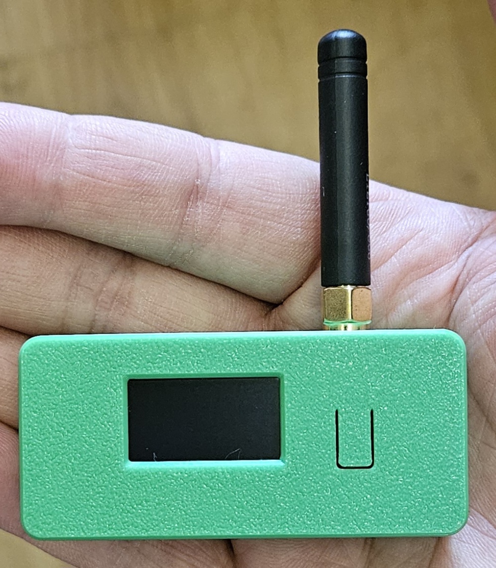

Ultimate Reader czytnik wM-Bus - nowa konstrukcja opracowana przez @_Szczepan (SzczepanLeon)

Jaka wersja LORA siedzi w UltimateReader?
T3S3 ?
Nie działa mi wogóle OLED i nie mam pojęcia o co biega.
Patrzę na pinologię i niby jest ok.
