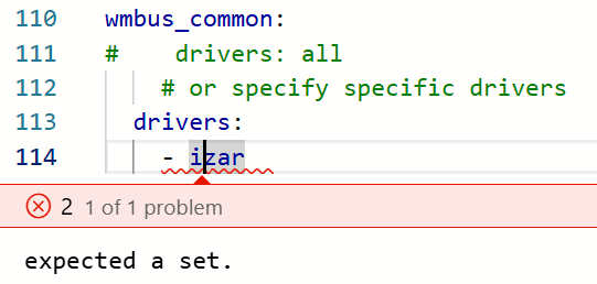

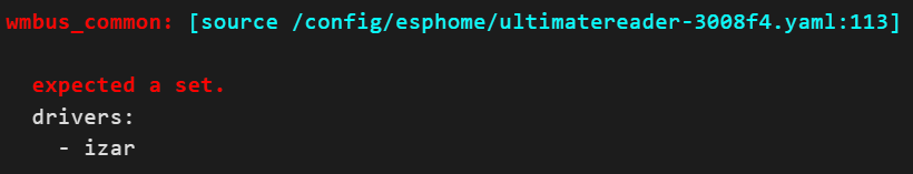

Wywala, że to ma być jakiś zestaw, a nie że prtoblem ze spacjami.
Czy ktoś może mi dac ten kawałek kodu, ze spacjami, aby się wkleił i nie było błędu ??
Spacje decydują czy to jest “zestaw” (lub skopana składnia), bo spacje są najważniejszym znakiem sterującym w YAMLu, ale linter raczej nie jest w stanie napisać “dodaj tu 2 spacje” tylko serwuje informację co zwaliłeś składniowo.
to jak ma wyglądać ten kawaełk kodu ? Bo kombinuję na wszystkie strony i nic.
Jeśli wkleisz swojego całego YAMLa, a nie obrazki, to może ktoś kiedyś się tym zajmie na poważnie, bo z obrazków raczej nikt nie będzie przepisywał, może w komponencie od @_Szczepan jest jakiś błąd? (w ogóle takiej sekcji wmbus_common: nie widzę w dokumentacji).
edit - istotnie jest chyba jakiś błąd - przygotowałem sobie testową konfigurację na bazie tego YAMLa
i niestety sugerowana tam konstrukcja
wmbus_common:
    drivers:
      - apator162
      - amiplus
się nie daje skompilować, możesz więc spróbować tak (instalując zbędne drivery
wmbus_common:
  drivers: all
PS jest nawet issue jak na razie bez odpowiedzi
Wcześniej wkleiłem kawałek kodu który się sypie
A to *common wziąłem stąd
Rozumiem, ż eto jest po to, aby podczas kompilacji nie ładowało mi 99% niepotrzebnych mi driverów.
kod.yaml (3.3 KB)
Olej narazie - jest bug do poprawy w kodzie.

jak widać można…
No błąd jest chyba tu
Nie wiem czy espohome osbsługuje wprost set-y w walidacji.
Chciałem sobie ustawić jeden sterownik, bo na razie bawię się konfiguracją, a kompilacja za każdym razem trwa wieki. Z jednym sterownikiem byłoby lepiej.
No nic - poczekam na jakiś fix i wi międzczasie się pobawię.
może taki fix pomoże:
cv.Optional(CONF_DRIVERS, default=set()): cv.All(
    lambda x: AVAILABLE_DRIVERS if x == "all" else x,
    cv.ensure_list(validate_driver),
    set,
