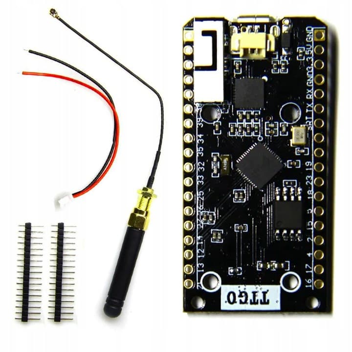

Podzielisz się do tego konfiguracją ? Zakupiłem taki sam ale coś nie mogę go odpalić.
SX1276 ESP32 LoRa 868 MHz-915 MHz

Konfiguracja dla " ESP32 LilyGO LoRa SX1276 v1.3" z Tauron e-licznik HAN (wmbus).
opis: LilyGo-LoRa-Series/docs/en/t3_s3_sx1276/t3_s3_sx1276_hw.md at master · Xinyuan-LilyGO/LilyGo-LoRa-Series · GitHub
Konfiguracja:
