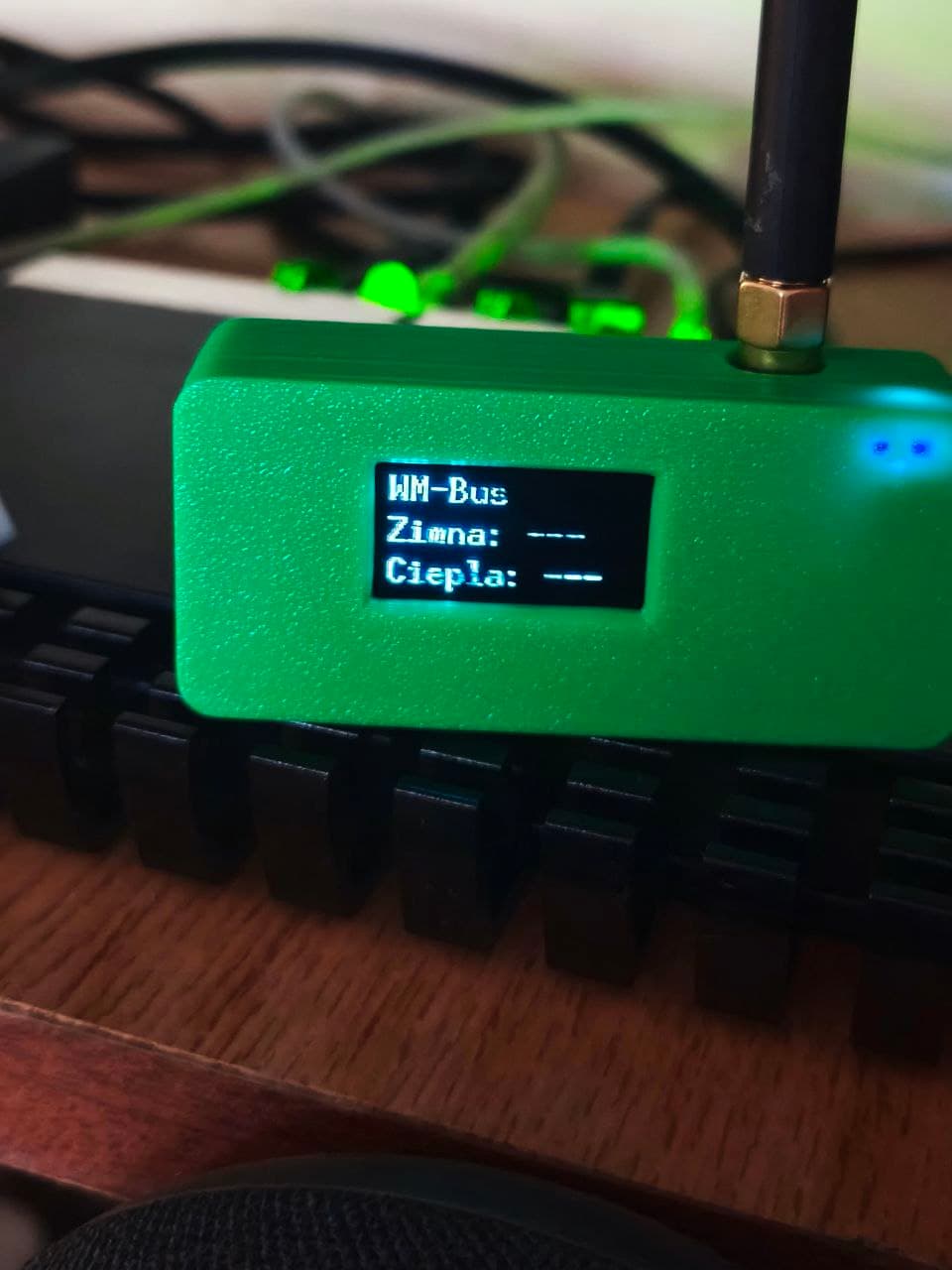

Opanował już ktoś wyświetlacz na na UR?

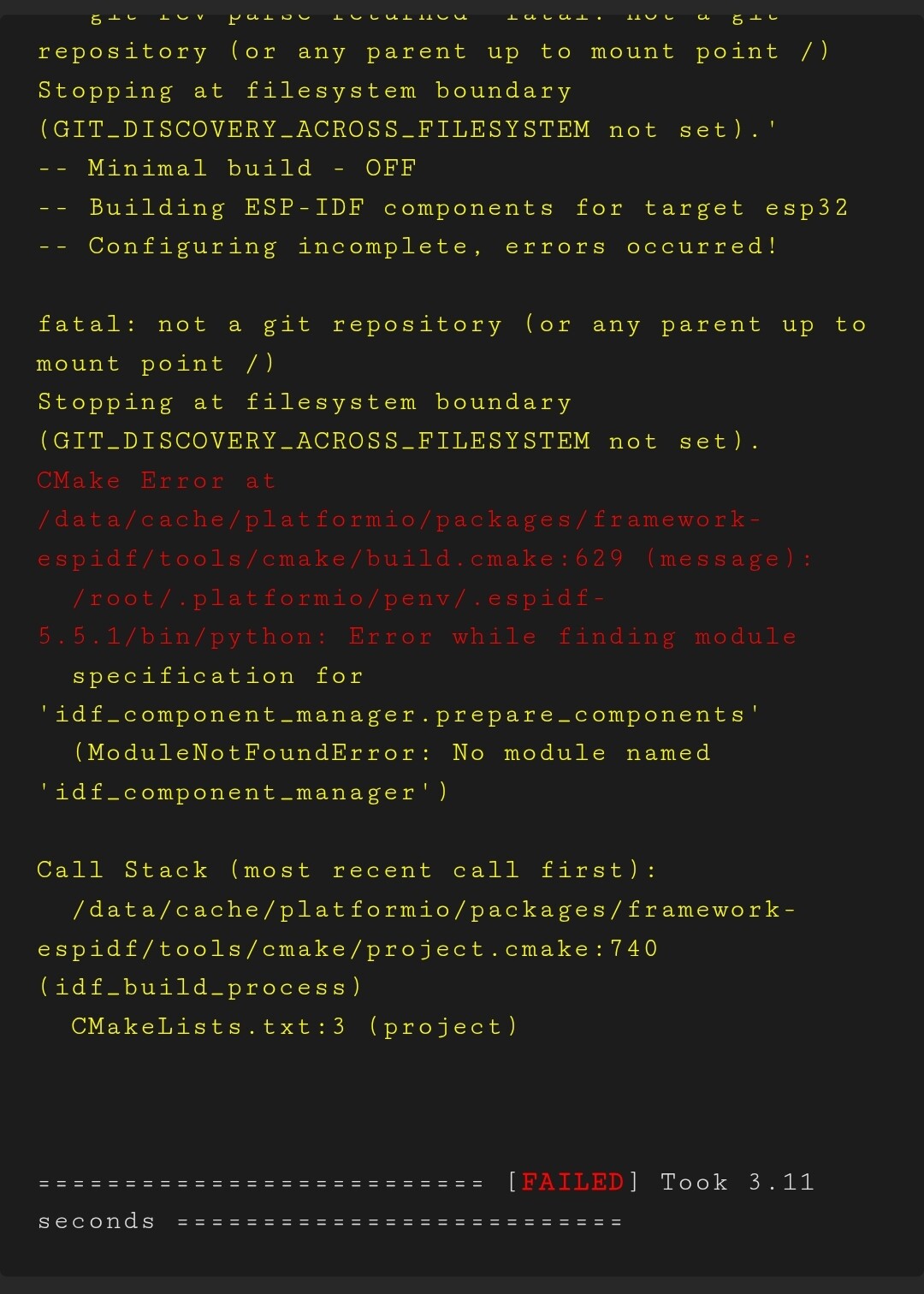

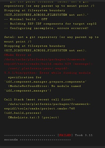

Uprzedzając szereg pytań - w 2025.12.3 kompilacja nie działa
To nie dotyczy tylko komponentu wm-bus:
