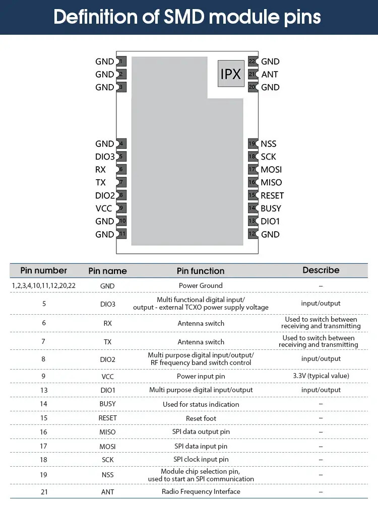

Chodzi mi o współpracę komponentu V5 z sx1262. Próbowałem to uruchomić na esp32 i DX-LR30-900 m22sb lecz jak narazie bez powodzenia.
Od 1.02.2026 została dodana obsługa tegoSXa.
Traz próbuję z komponęcie Szczepana lecz dalej nie działa. Kompiluje się bez błędow ale nic nie odbiera. Może ktoś mądrzejszy coś doradzi.

Sprawdź sobie piny i zasilanie anteny. Czasem trzeba dodać do sekcji wmbus_radiotaki element:
wmbus_radio:
# ... reszta pinów ...
dio2_rf_switch: true # <--- To często rozwiązuje problem "braku odbioru"
Piny mam podłączone w ten sposób.
# DX-LR30-900M22S
spi:
mosi_pin: GPIO23 # MOSI I SPI slave input
clk_pin: GPIO18 # SCK I SPI clock
miso_pin: GPIO19 # MISO O SPI slave output
wmbus_radio:
radio_type: Sx1262
cs_pin:
number: GPIO5 # NSS I SPI Slave Select
reset_pin: GPIO16 # NRESET I Reset signal, active low
irq_pin: GPIO17 # DIO1 I/O Multi-purpose digital IO
Czyżby to było niepoprawne podłączenie?
Spróbuj tak :
wmbus_radio:
radio_type: SX1262
cs_pin: GPIO5
reset_pin: GPIO16
irq_pin: GPIO17
busy_pin: GPIOXX # <-- obowiązkowo, faktyczny pin BUSY z modułu
# rf_switch: true # <-- jeśli moduł używa DIO2 jako RF switch
Właśnie miałem o tym napisać
wmbus_radio:
radio_type: Sx1262
cs_pin: GPIO5 # Pin 19 (NSS)
reset_pin: GPIO16 # Pin 15 (RESET)
irq_pin: GPIO17 # Pin 13 (DIO1)
busy_pin: GPIO21 # <--- POŁĄCZ FIZYCZNIE PIN 14 Z GPIO21
dio2_rf_switch: true # <--- obsługuje Pin 8
Widzę, że nikt z nas nie sprawdził dokładnie dokumentacji komponentu V5
A dokładniej? Bo nie zabardzo rozumiem.
Na githubie na stronie głównwj jest adnotacja dotycząca połączenia modułu sx1262 .
Nadal mam cisze lecz na dziś wystarczy tej walki.
Hmm troszkę pokory sugeruję (ale to IMHO). Koledzy zasugerowali rozwiązanie, a Ty piszesz w formie “zbiorowej odpowiedzialności”, pomijam fakt, że to Ty przyszedłeś tutaj zapytać.
Potwierdzam SX1262 działa, i to jak szalony. Ale nie czyta licznika energii, rozumie że adnotacja " * Add support for SX1262 (with limited frame length)" ma na to wpływ.
