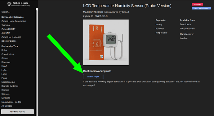

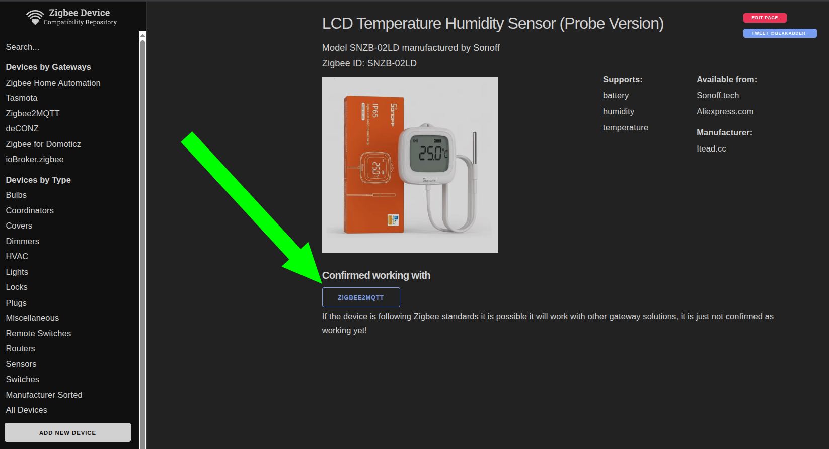

Oj, chyba tak łatwo nie będzie:
Znalazłem wideo w sieci, gdzie gość paruje to urządzenie z ZHA. Zaryzykuje…
Gdy będziesz pewien, że to działa bez dokładania quirków, to zgłoś do bazy Blakaddera, że działa.
