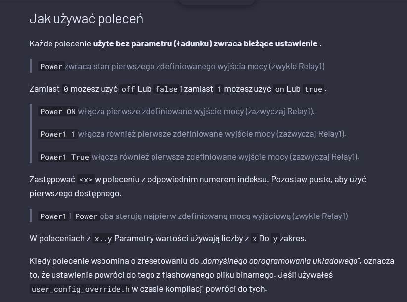

Wszystko jest dokładnie opisane w dokumentacji dotyczącej korzystania z komend:
Polecam zapoznanie się z funkcją Backlog
