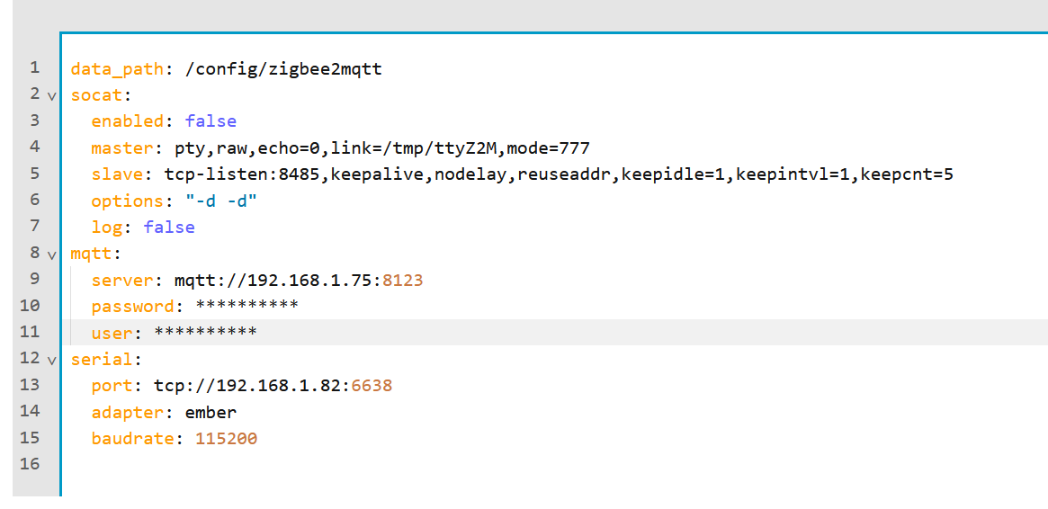

Mam problem z uruchomieniem Zigbee2MQTT na SLZB-MR3. Na układzie [CC2674P10] uruchomiłem Matter-over-Thread a na [EFR32MG24] chciałem Z2M.
W logach pojawia się błąd [z2m: MQTT failed to connect, exiting… (Invalid header flag bits, must be 0x0 for puback packet)].
Zigbee2MQTT w wersji 2.7.2-1 . firmware 20250212
  1. To jest instalacja HAOS, a Mosquitto i Z2M jako Dodatki?
  2. Czemu nie wkleiłeś tego YAMLa jako kod tylko jakiś obrazek…
Jeśli 1=tak
socat:
  enabled: false
  options: "-d -d"
  log: false
mqtt: {}
a sekcję serial zostawiasz jak masz
