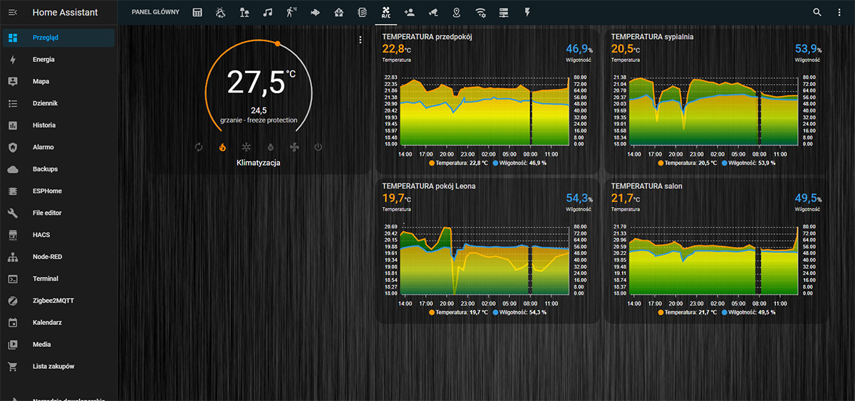

Szybkie pytanie na które nie znalazłem odpowiedzi a które ostatnio mnie wkurza…
Jak w HA Lovelace ustawić aby w danej karcie “na sztywno” wyświetlały się np 3 kolumny przycisków/kafelków/itp? na razie HA robi to całkowicie z czapy wg własnego widzimisie… na poniższym przykładzie pod kafelkiem klimy mam wolną przestrzeń na następny kafelek… ale po dodaniu piątego kafelka z wykresami temperatury, HA dzieli przestrzeń na 4 kolumny i zmniejsza się czytelność ekranu zamiast wrzucić go w wolną przestrzeń pod kafelkiem klimy i zostawić 3 kolumny. Jest tak w wielu innych kartach…
może pomóc lovelace-layout-card
