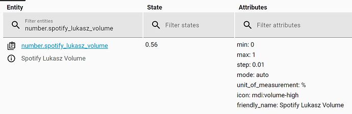

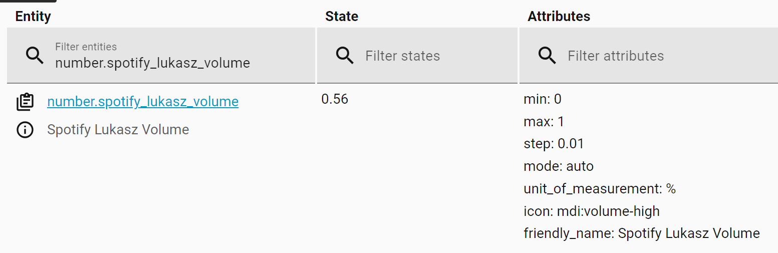

upewniłem się, że zmiany weszły:
ale efekt jest ten sam. Działa jeśli powoli klikam. Jak zaczynam szybkie klikanie/przeciąganie to nie trzyma synchronizacji. Synchronizacja Spotify⭢HA wydaje się być ok, problem jest z HA⭢Spotify.
