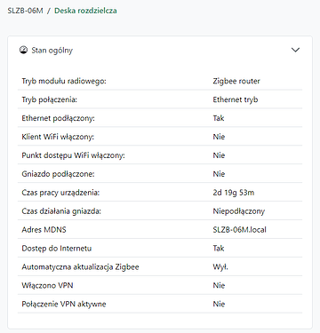

Mam ten Koordynator, jeżeli chodzi o połączenie tego do Z2M 2.0.0-2 to totalny crap, ZHA sam go wykrywa i konfiguruje po USB czy tcp://.
Dioda zielona świeci tylko w trybie Koordynatora.
Core Over-The-Air (OTA) update → firmware version: v2.6.8.dev26
Firmware type: Zigbee Router Revision: 20231130
Zigbee OTA update
Revision: 20241127
Release notes
For ‘adapter: ember’ adapter settings in Z2M!
SDK 7.4.5
I w takim trybie jest.
Nie przeszkadza mi to bardzo, bo i tak tego nie widzę :slight_smile:
