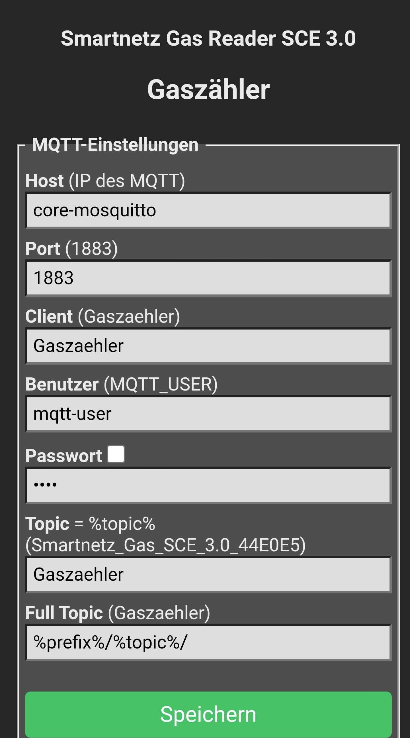

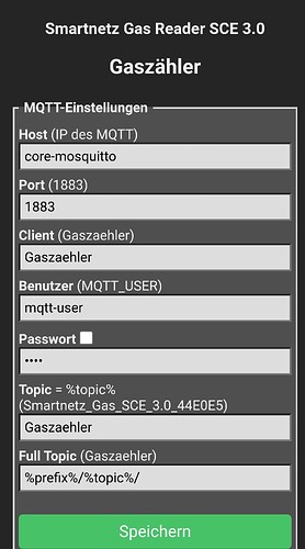

Działa Ok na komórce i PC tylko nie potrafię dołączyć przez MQTT do HA.
Co robię źle? Albo gdzie jest błąd?
Za wszystkie podpowiedzi z góry dziękuję.
PS,: dołączam fotki.

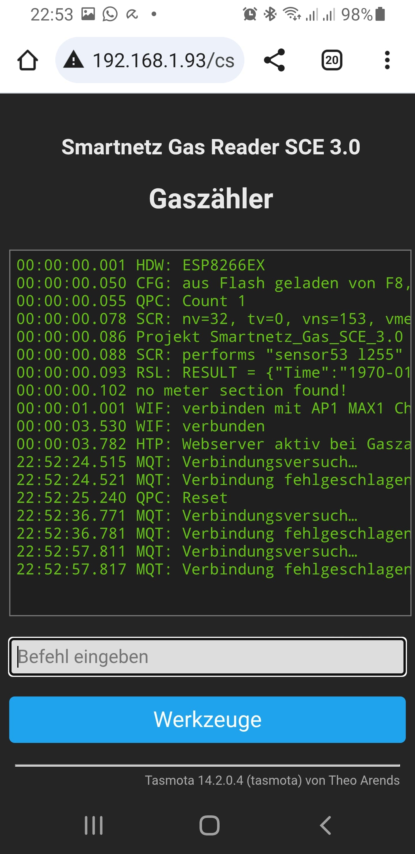

00:03:57.515 MQT: Verbindungsversuch…
00:03:57.525 MQT: Verbindung fehlgeschlagen aufgrund von core-mosquitto:1883, rc -5. Erneuter Versuch in 10 s

W pole host/IP wpisz prawdziwy adres brokera (może być IP, to ten sam IP co ma HA jeśli broker jest w nim Dodatkiem), którego chcesz używać, a nie adres który funkcjonuje tylko wewnątrz sieci Dockera w HA.
Nie bardzo rozumiem też czemu mostkujesz swój broker lokalny z jakimś gdzieś w internecie
Gdybyś zmienił język z niemieckiego na angielski gdzie się da to ułatwiłoby nam życie.
Dziekuje za pomoc, wszystko dziala.
