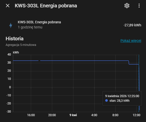

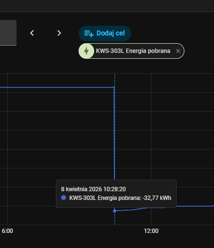

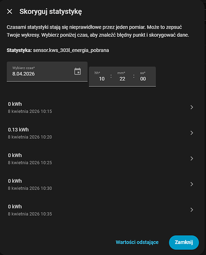

jak w temacie

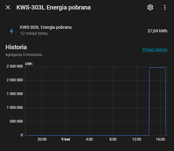

otwieram pokaż więcej zmieniła się data i godzina ujemnego odczytu
Szukam wartości ujemnych i ich nie mogę znaleźć w statystykach
w jaki sposób można to naprawić?
jak w temacie
Chyba już przepadło - jedynie bezpośrednia edycja bazy danych.
Natomiast w kwestii samego wskazania - wydaje się, że to integracja modbus i masz w konfiguracji niewłaściwy typ danych (to na 100%, bo dla monotonicznie rosnącej dodatniej wartości powinien być unsigned, a najwyraźniej masz użyty jakiś typ signed) i prawdopodobnie za małą długość rejestru (przepełnienie przy obecnej długości nastąpi mniej więcej po takim czasie od teraz, jak upłynął dotąd od instalacji licznika, więc to kolejny potencjalny problem, który jeszcze się nie ujawnił)
sytuacja podobna do opisanej tam
…dokładnie, bo było to w okolicy 32767

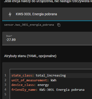

Moja obecna konfiguracja chyba będzie dobrze
- name: KWS-303L Energia pobrana
unit_of_measurement: kWh
state_class: total_increasing
device_class: energy
data_type: uint16
scale: 0.001
precision: 2
slave: 255
address: 55
była domyślna

Na chwilę zmieniłem na uint32 32 bit unsigned integer (2 registers holds 1 value). i zrobiło się coś takiego(teraz nie dam rady tego usunąć 2500000kwh i licznik wskazywał jakieś kosmiczne wartości zużycia energii.

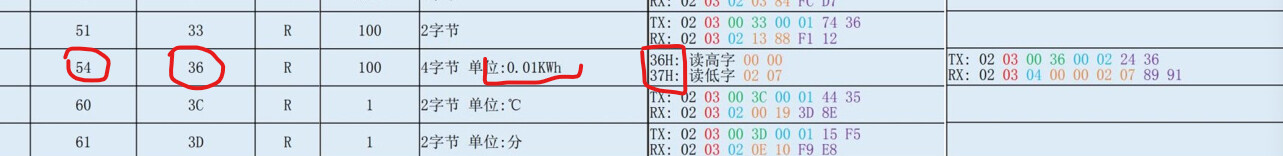

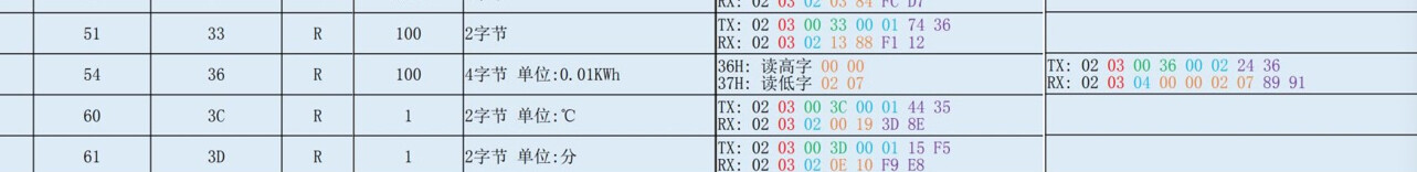

Ktoś tą integrację robił na macanego - rejestr jest 54 uint32 (nie 55).
55 to młodsza część a 54 starsza więc chyba będzie wymagał swap:word

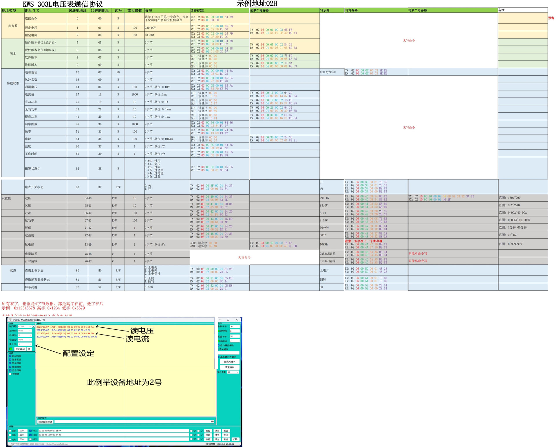

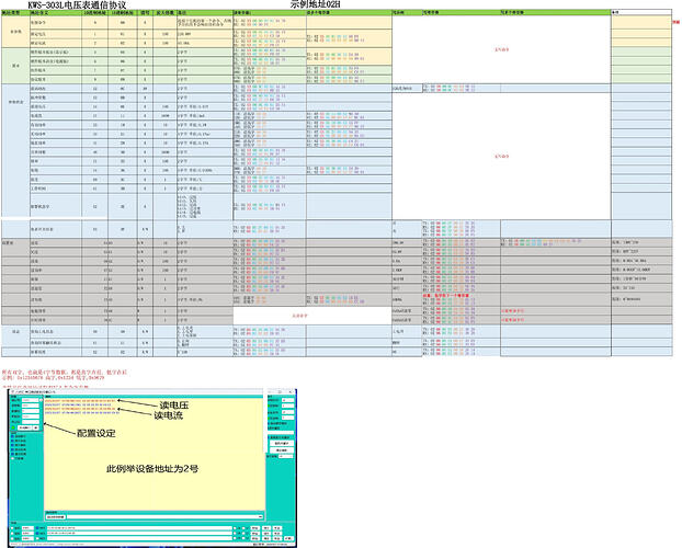

Oczywiście. Przeanalizowałem przesłane zdjęcie tablicy rejestrów Modbus dla licznika KWS-303L. Poniżej znajduje się kompletne tłumaczenie najważniejszych parametrów na język polski, podzielone na sekcje zgodnie z oryginałem.
Ważna uwaga techniczna z obrazka: Wszystkie dane są traktowane jako 4-bajtowe (Double Word / Float), gdzie starszy bajt (High) znajduje się pod niższym adresem, a młodszy (Low) pod wyższym.
| Adres (Dec) | Adres (Hex) | Nazwa parametru | Jednostka | Dzielnik | Uwagi |
| 14 | 0x0E | Napięcie | V | 100 | Przykład: 23000 = 230.00V |
| 17 | 0x11 | Natężenie | A | 1000 | Przykład: 1234 = 1.234A |
| 25 | 0x19 | Moc czynna | W | 10 | Przykład: 5005 = 500.5W |
| 33 | 0x21 | Moc bierna | Var | 10 | |
| 41 | 0x29 | Moc pozorna | VA | 10 | |
| 48 | 0x30 | Współczynnik mocy | - | 1000 | Cosφ (0.000 - 1.000) |
| 51 | 0x33 | Częstotliwość | Hz | 100 | Przykład: 5000 = 50.00Hz |
| 54 | 0x36 | Energia elektryczna | kWh | 100 | Skumulowane zużycie |
| 60 | 0x3C | Temperatura | °C | 1 | Temperatura wewnętrzna urządzenia |
| 61 | 0x3D | Czas pracy | min | 1 | Licznik czasu od uruchomienia |
| Adres (Dec) | Adres (Hex) | Opis | Wartości |
| 62 | 0x3E | Status alarmu | Bitowo: b0: nadnapięcie, b1: podnapięcie, b2: nadprąd, b3: nadmoc, b4: nadtemperatura |
| 63 | 0x3F | Stan przekaźnika | 0: Rozłączony (OFF), 1: Załączony (ON) |

W tej tabelce po chińsku nie ma takich informacji (no chyba że coś przeoczyłem, ale przeczytałem nawet załączony zrzut ekranu). W każdym razie to chyba wystarczy.
PS jednak AI się do czegoś przydaje, a ja się tak męczyłem z tym prawie pół godziny…
To z ulotki producenta z ali…

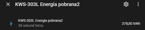

- name: KWS-303L Energia pobrana2
data_type: uint32
scale: 0.01
precision: 2
slave: 255
address: 54
a gdy dodałem swap: word wynik encji 24 836 833,28 kWh

Swoją drogą teoria o tym, że to będzie potrzebne powstała na etapie, gdy czytałeś z rejestru 55, a my nie widzieliśmy jeszcze dokumentacji (więc można było podejrzewać, że kontynuacja = traktowany jako 16-bitowy rejestr 56 zawiera zera, które potrzebujesz mieć na początku, a nie na końcu), a tymczasem z dokumentacji wyszło, że masz czytać rejestr 54 (który zawiera obecnie zera i którego kontynuacją jest 55, więc bajty są we właściwej kolejności).

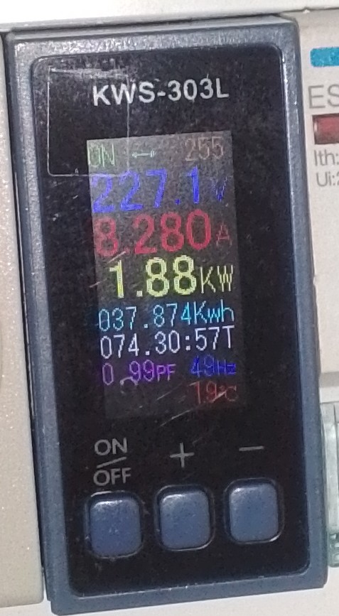

to masz teraz do bani, jeśli to zdjęcie demonstruje wyświetlacz z prawdziwym wskazaniem. Czyli dokumentacja zawiera błędy - powinieneś dzielić przez 1000 by się to zgadzało z wyświetlaczem.
Tak z innej beczki, wyświetlacz na zdjęciu wygląda jakbyś nie zerwał z niego folii transportowej.
To jakaś nowa instalacja (74h godziny)?
Praktyka jednak pokazuje, że mnożnik to 0.001. Przy takim średnim obciążeniu i tak licznik się przewinie za ok 2 lata.
