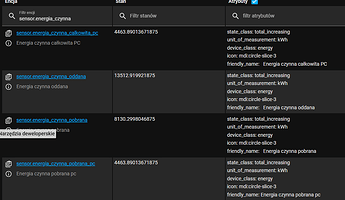

ale w narzędziach deweloperskich już cuda:
Czy ktoś ma pomysł czym to może być spowodowane bo źle wygląda ?

ja mam tez dobrze skonfigurowane, a wyświetla jak u kolegi :smiley: wydarzyło się to po aktualizacji HA do 2025.7
Niestety jest już kilka issue z tym związanych. Generalnie jak poczytałem stało się wraz z esphome 2025.6.3. Nie jest to wina esphome, że funkcja opisana w dokumentacji nie działa, winne jest HA Core. W ogóle to tak ma być , użytkownicy się czepiają i robią z “g…a widły”.
Wniosek: zbliża się koniec HA, co miesiąc jakieś przełomowe zmiany nie do naprawy i tłumaczenie, że teraz to działa prawidłowo.

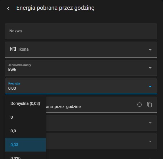

edit: encje skonfigurowane w .yaml muszą mieć “unique_id:” wtedy na dashbordzie można ustawić precyzję wyśietlania.

  • w yaml od esphome dodaję np. “id: energia_czynna_pobrana”
  • jeśli sensor jest skonfigurowany w yamlu np. utility_meter to dodaję jak Artur napisał.
    Wtedy mam “precyzja”:
No właśnie a precyzja nie działa bez id? :thinking:Ok pokombinuje jutro z tym co tu napisaliście bo sprawę jednak wypadało by sprostować dia potomnych. Dam znac czy coś pomogło

Ogarnięte działa pięknie
