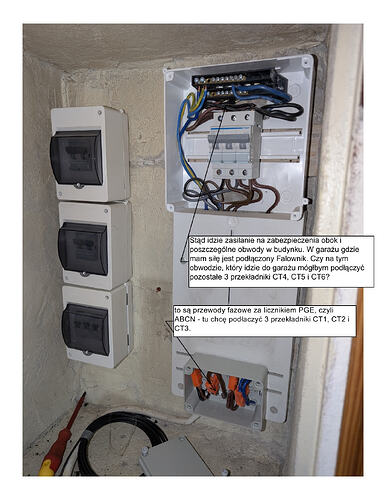

Jeśli interesuje cię tylko bilansowanie energii to możesz zainstalować te dodatkowe trzy przekładniki np. w gałęzi do invertera lub obciążenia. Licznik posiada złącze RS485 więc z dużym prawdopodobieństwem można go czytać lokalnie po modbus. Po zainstalowaniu 6 przekładników nie potrzebujesz danych bezpośredni w falownika. Podstawowe pytanie ( bo to ważne) czy liczniki wymada fizycznego podłaczenie do falownika przez RS485?
Odpowiadają na Twoje pytanie - tak, tak powinno być to wystarczające.
Produkcje masz z falownika, import/export z licznika a “Load” będzie różnicą.

Dziękuję za Twoją odpowiedź, czy mogę tak podłączyć licznik solarman?
Lepiej narysuj ( nawet odręcznie) schemat jednokreskowy - będzie bardziej zrozumiały :grinning_face:
W instrukcji masz schematy ( sposoby podłączeń) - wybierz, który najbardziej przystaje do twojej instalacji.
… jednak wydaje mi się, że przekładniki CT4-6 pominą odbiór przez obciążenie zainstalowane w garażu.
