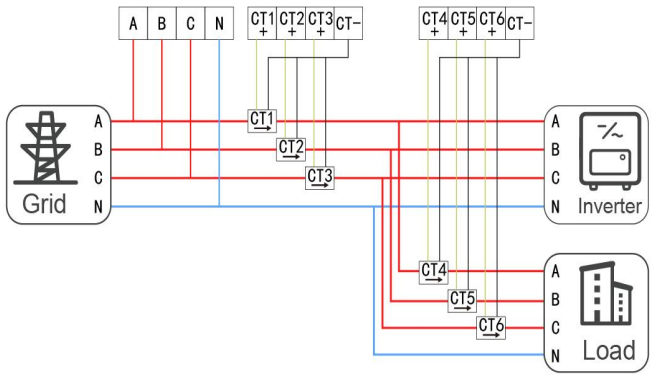

Cześć! Mam falownik Sofar 10KTLX-G3 oraz licznik energii Sofar DTSD422-D3, który jest podłączony do instalacji elektrycznej wg schematu poniżej:

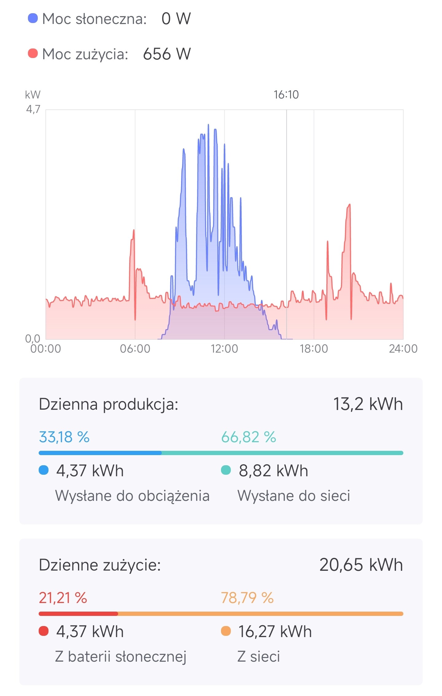

Czyli cęgi 1-3 zliczają energię pobraną z sieci a cęgi 4-6 zliczają łączną energię z sieci i falownika, natomiast sam falownik liczy energię wyprodukowaną. Aplikacja Solarman bez problemu zlicza mi wszystkie dane co widać na grafice poniżej:

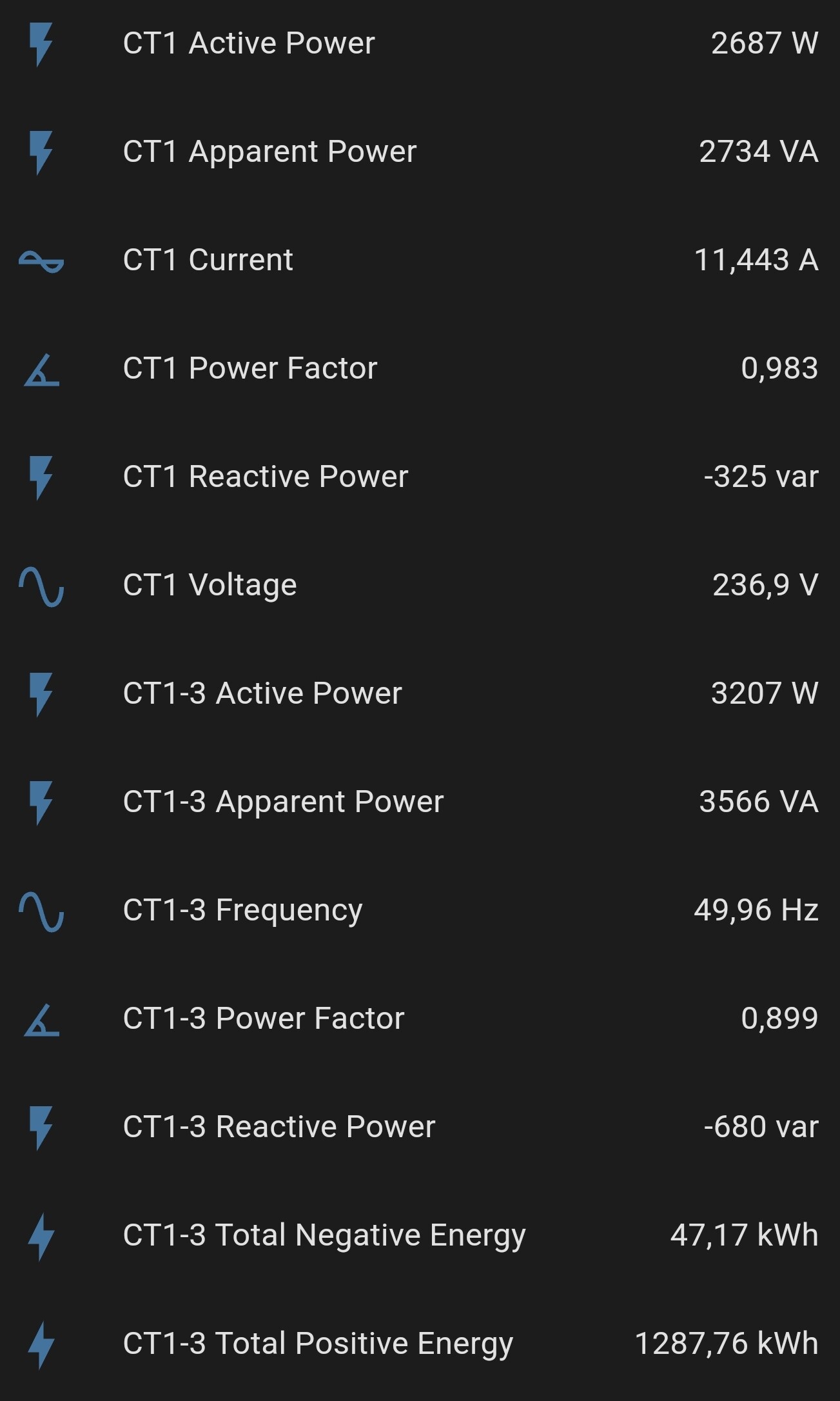

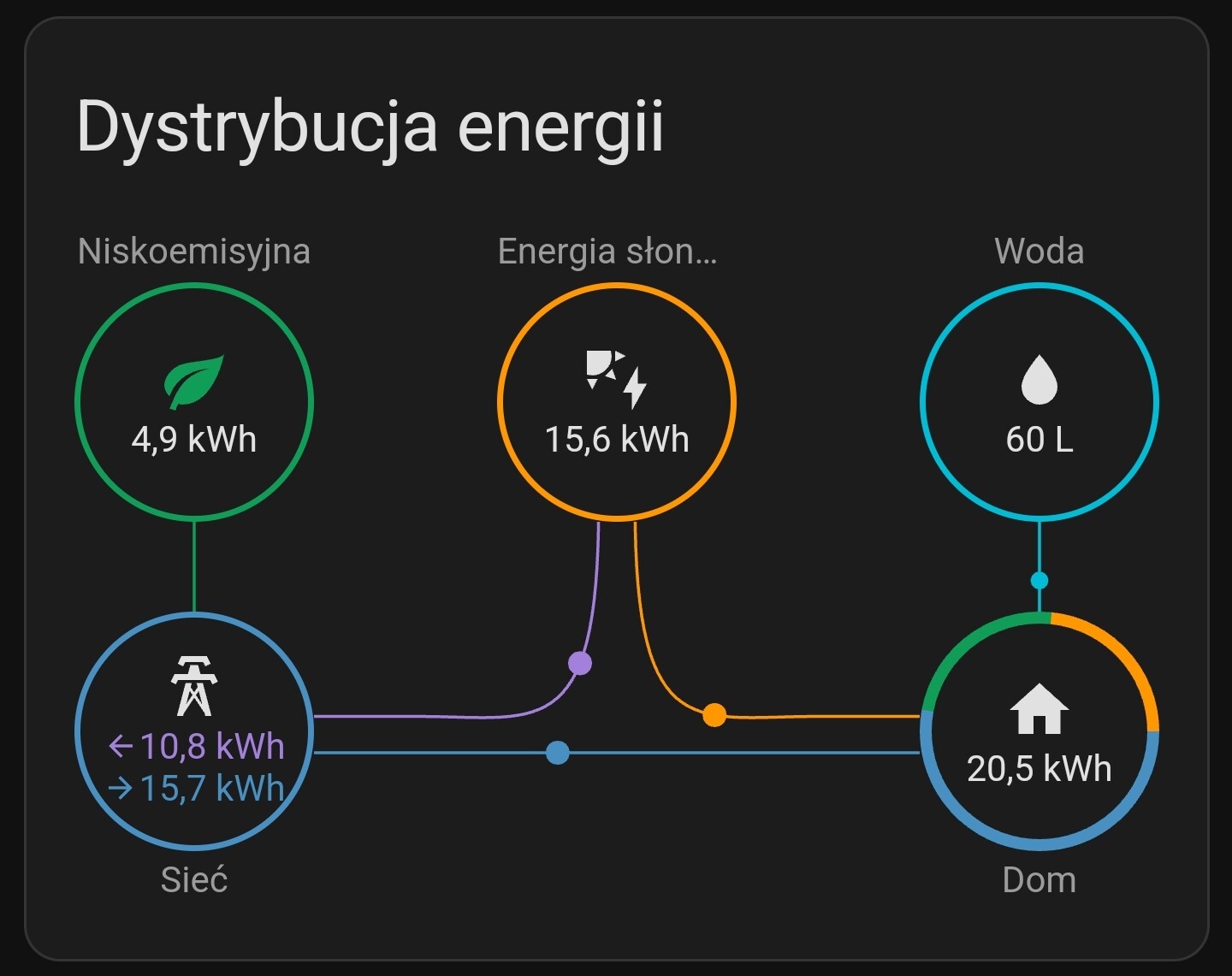

I tutaj przechodzę do pytania - czy jest możliwość wprowadzić do Home Assistant, do zakładki energia “Produkcja do sieci” ilość energii przekazanej z powrotem do sieci na podstawie danych jakie HA zbiera z licznika? Niestety nie mam takiej encji jako osobnej, może da się to załatwić przez pomocnika? Poniżej informacje jakie mam zbierane przez HA, mam takie dla każdej fazy oraz łącznie dla 1-3 i 4-6. Zauważyłem też, że w zakładce energia ilość energii oddana do sieci jest dodawana do nieśledzonego zużycia.

Racja, zapomniałem dopisać, że energia zwrócona do sieci to parametr CT1-3 Total Negative Energy.

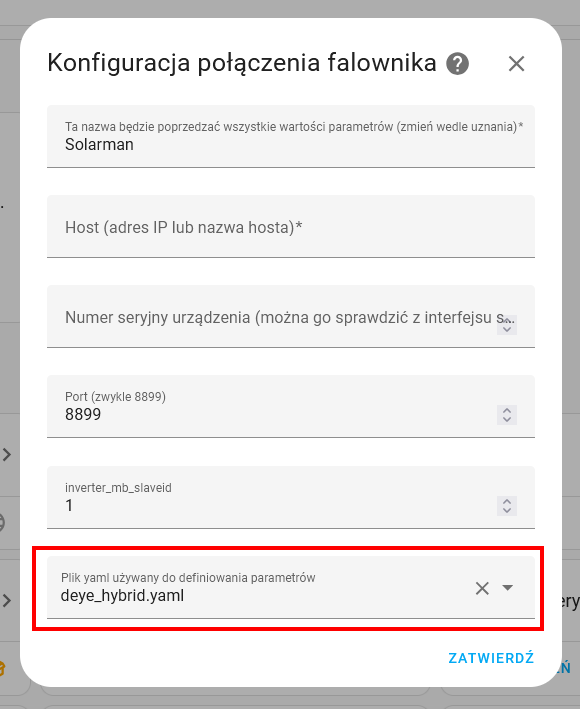

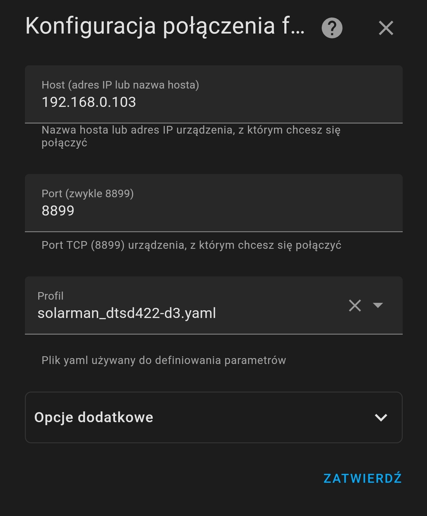

A z czym konkretnie masz problem? Ja używam niestandardowej integracji Solarman z HACS i ustawienia jak poniżej, z tym że na pewno adres IP licznika będzie u Ciebie inny.
nie mam pozycji jak ,profil, dtsd422
@Józef_Karpiński nie dostarczasz żadnych danych

zapytanie, czemu akurat ten schemat podłaczenia ? zamierzam zakupić taki licznik . w angielskojęzycznej instrukcji jest ich kilka , zastanawiałem się , czy ma znaczenie jak podpięty jest inwerter ?
Autor wyjaśnił pod rysunkiem. Można licznik podłączyć w inny sposób ale to zależy od tego co chcesz aby liczył licznik a co chcesz wyliczać samemu.
do czego “jest podpięty” ? Jeśli do sieci, to ma znaczenie.

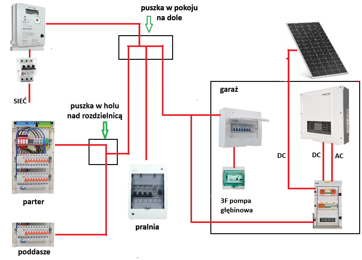

przepraszam za brak precyzji. Cała instalacja w domu jest 3F. jestem prosumenta na starych zasadach, po prostu mam (teraz juz wiem, bo analizowałem forum) że zrobiono mi 20 lat po liczniku PGE w puszce rozszczepienie kabla na 3 skrzynki dom, garaż , piwnica, a inwerter jest podłączony do 3f w garażu. aby wyłaczyć prąd w całym domu lecę do skrzynki pge i wyłączam tam cały dom. teraz aby założyć przekładniki nie mam jednego kabla 3F koło falownika który idze na cały dom , tylko ten od garażowej instalacji … słabo to widzę , kucie będzie , jak rozrysowałem to wygląda to tak jak z d…y i gdzie tu założyć CT ?
Jak to nie masz? to jest ten, który pokolorowałem na niebiesko
wg. schematu 7.2.2. zamieszczonego na samej górze CT 1,2,3 są zamontowane w stronę poboru prądu domu+falownika, natomiast CT4,5,6 samego domu, (jeżeli źle rozumie proszę mnie poprawić) Wracając do mojej instalacji gdzie powinieniem założyć CT ? chyba bez przerobienia isntsalacji się nie do (proszę mnie poprawić). Dziękuję za pokolorowanie kabelka na niebiesko :slight_smile: to akurat wiedziałeł :wink:
Wszystko zależy co konkretnie chcesz mierzyć, a co obliczyć - niebieskie linie to jest właśnie okablowanie rozprowadzające energię na cały dom.
Licznik dostawcy energii już mierzy cały dom wraz z falownikiem (więc wykorzystaj jego wskazania).
Wracając do rysunku z 1 posta to nie ma szans by tak podłączyć w twojej istniejącej instalacji.

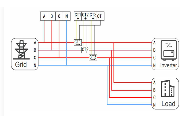

czy aby mieć odczyt tych danych muszą być podłączone wszystkie 6 przekładników??
bo mi się wydaje że wystarczy tylko 3!
Mianowicie falownik ma dane wyprodukowanej energii (wysyła dane do chmury)
Jeżeli założę 3 przekładniki zgonie ze schematem 7.1.1
to przekładniki zmierzą energię pobraną z sieci (dane wysłane do chmury)
A algorytm w aplikacji na podstawie różnicy energii wyprodukowanej (dane z falownika) i wprowadzonej do sieci wyliczy zużycie online,
proszę o waszą opinię,
