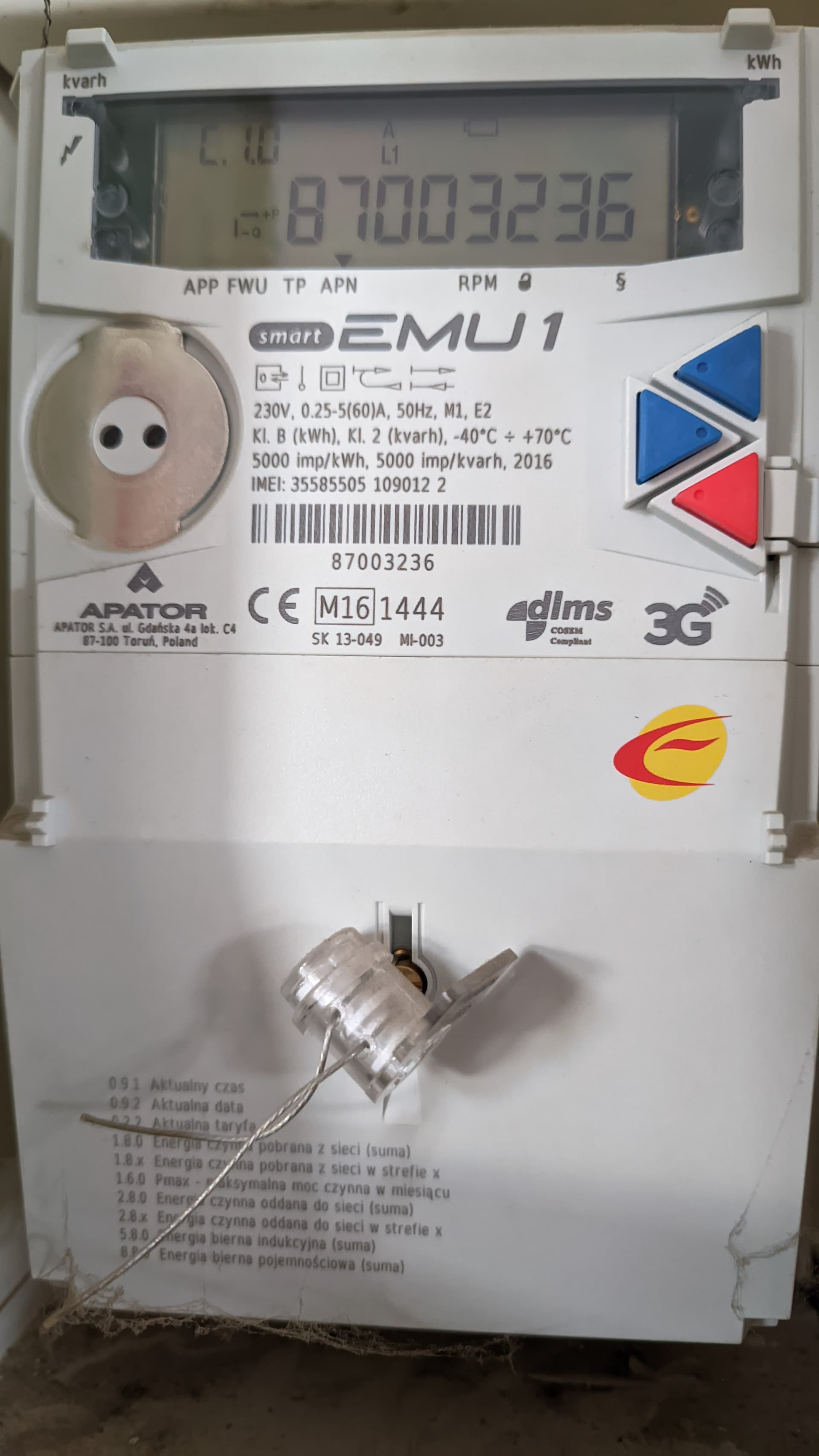

Wygląda na to, że Energa nie instaluje żądnych liczników zgodnych z WM-BUS i pewnie nie planuje ich instalować w najbliższych latach.
Oczywiście odpisałem im, co to za urządzenia mam aktualnie podłączone do licznika, wysłałem im też zdjęcia. Czekam na odpowiedź i powoli będę się rozglądał za urządzeniami USB
