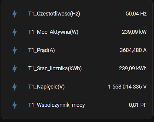

Witajcie po roku :slight_smile: Muszę napisać bo wręcz zgłupiałem. Podłączyłem ten sam licznik (ta sama sztuka) do HA by zweryfikować pewne rozwiązanie i moim oczom ukazał się poniższy widok:
do licznika podłączona jest jedna żarówka 9W. Nic w konfiguracji nie zmieniałem a rozjazd jest ogromny. Sprawdzałem ale nie widzę błędu. Przecież rejestry nie mogą się zmienić w czasie. Czy któraś z aktualizacji HA mogła wywalić te ustawienia do góry nogami?
Przez ten rok był wyłączony?
Przez rok było kilka zmian dotyczących modbus. W grudniu zdaje się też.
Może to tu:
Tak, był wyłączony i leżał w szufladzie. na wyświetlaczu samego licznika parametry są prawidłowe.
To musisz sprawdzić czy nie zmieniła się konfiguracja jak napisał @angler, zrobić korekty encji jeżeli się da. Możliwe że będziesz musiał na nowo skonfigurować twój licznik, usunąć stare wpisy, restart HA i utworzyć na nowo licznik podając zmienione nazwy aby nie pokrywały się ze starymi.
Nie wiem czy powyższy kod jest tym którego używasz ? Jeśli tak to zaczął bym od porządków np.:
       unit_of_measurement: V
       device_class: energy
       slave: 1
       address: 1
dla napięcia device_class to na pewno nie energy.
U siebie pilnuję też zapisów address: 1 aby było jawnie że to HEX czyli address: 0x001, bo w HA jest to trochę pomieszane (w automatyzacjach musiałem podawać DEC).
