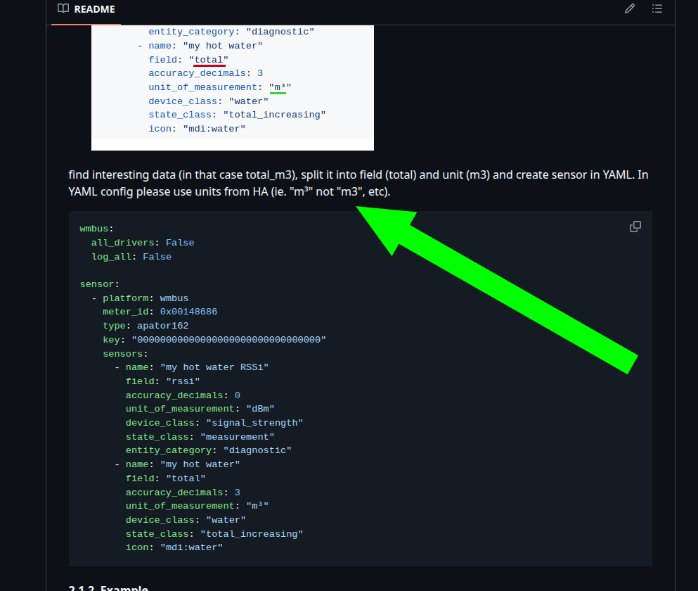

Potrzebuję pomocy bo chyba błądzę…chodzi o
unit_of_measurement: “m³”
Mam tak ustawione ale wyrzuca mi:
[W][wmbus:156]: Can’t get requested field ‘total_m3’ with unit ‘m┬│’
{“meter”:“multical21”,“media”:“cold water”,“id”:“57199574”,“rssi_dbm”:-72,“external_temperature_c”:4,“flow_temperature_c”:3,“target_m3”:111.867,“total_m3”:114.083,“current_status”:“”,“status”:“OK”,“time_bursting”:“”,“time_dry”:“”,“time_leaking”:“”,“time_reversed”:“”,“timestamp”:“2026-02-08T16:18:15Z”,“device”:“ESPHome wM-Bus”}
W jaki sposób mam uzyskać ten znak metra sześciennego?
Najprościej użyć Ctrl+C → Ctrl+V
Chociażby z postów powyżej.
Niestety nie działa…ESPHome mam na Ubuntu.
Mysłałem, że jak zostawię pustę to pójdzie dalej ale mam:
[W][wmbus:146]: Fields without unit not supported as sensor, please switch to text_sensor.
Co to ma za znaczenie, przecież edytujesz plik YAML w dowolnym edytorze. Nie ma znaczenia w jakim systemie, wszędzie działa kopiuj → wklej.
Nie wiem już skąd ten problem:
[W][wmbus:156]: Can’t get requested field ‘total_m3’ with unit ‘m3’
{“meter”:“multical21”,“media”:“cold water”,“id”:“57199574”,“rssi_dbm”:-70,“external_temperature_c”:4,“flow_temperature_c”:3,“target_m3”:111.867,“total_m3”:114.084,“current_status”:“”,“status”:“OK”,“time_bursting”:“”,“time_dry”:“”,“time_leaking”:“”,“time_reversed”:“”,“timestamp”:“2026-02-08T18:11:10Z”,“device”:“ESPHome wM-Bus”}

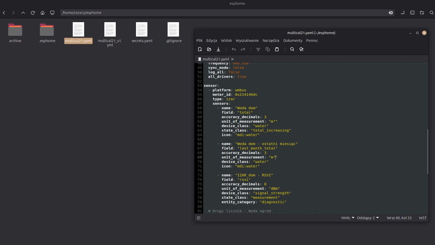

Tym bardziej ja, skoro wklejasz tylko kawałek log’a. Nie zamieszczasz kodu YAML, który próbujesz kompilować, to ciężko wskazać co robisz nie tak.
Jak nie wiesz jak wkleić konkretny symbol, to w jaki sposób w ogóle edytujesz YAML na Ubuntu? Robisz to ręcznie z terminala przez np. nano?
Stoi ja wół w repo:
